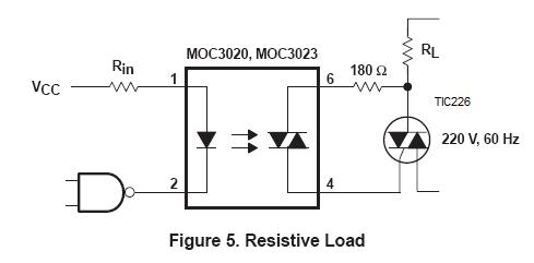

Moin Leute,
ich habe gerade eine Triac-Schaltung gebaut, und wollte mit dieser ein
Schaltnetzteil einschalten (nur Schalten nicht Dimmen).
Bei ohmscher Last verhält sich die Schaltung wie gewollt. Wenn ich
allerdings das Schaltnetzteil anschließe, lässt sich dieses nur einmalig
einschalten und nicht wieder ausschalten.  Nebenbei gibt das
Schaltnetzteil dabei sehr ungewöhnliche Geräusche von sich.
Ich habe die Schaltung direkt aus dem Datenblatt entnommen. Ich denke
dass das Schaltnetzteil eine kapazitive Last darstellt und der Strom
keinen Nulldurchgang mehr hat und somit das Triac auch nicht ausgeht.
Weis jemand eine Lösung für mein Problem?
Würde es reichen wenn ich einen Optokoppler mit Nulldurchgangserkennung
nehme (gibt aber ja eigentlich keinen Stromnulldurchgang , bzw. erkennt
der O. auch nur den Spannungsnulldurchgang).
Oder gibt es noch eine andere Trickschaltung dafür. Ich möchte ungern
ein Relais nehmen
Vielen Dank
Gruß Meyer
Sven Meyer wrote:
> Ich denke
Mich würde mal interessieren, wer das den Leuten beibringt. Das habe ich
in den letzen Tagen schon mehrmals hier im Forum gelesen.
Selbst wenn die Last noch so kapazitiv oder induktiv ist, solange es
eine Wechselspannung ist, gibt es immer noch einen Nulldurchgang von
Spannung und von Strom. Nur sind beide nicht mehr an der der selben
Stelle.
Eventuell ein Snubber oder ein Varistor parallel zum Triac, denn
irgendwas muss den Triac dazu bringen neu zu zünden, und das ist fast
immer eine Überspannung.
OP
Wenn ich noch mal genau nachdenke, hast du natürlich recht, es gibt
immer einen Nulldurchgang. Ich war da gedanklich wohl bei einer anderen
Schaltung.
Werde dass mit der RC Schutzbeschaltung dann mal testen.
Danke für die schnelle Antwort und hoffentlich auch Lösung
OP
Astrein, es geht, hätte ich ja nicht gedacht...
Schutzbeschaltungen machen also doch sinn.
könnte ich anstatt einer RC Kombination (klingt finde ich besser als
Snubber) auch einfach nur einen Varistor nehmen?
Der ist nämlich billiger und nimmt weniger Platz weg (Platine ist schon
fertig).
Ja, sollte eigentlich gehen. Allerdings gibt es bei Thyristoren/Triacs
noch einige weitere Grenzwerte die dann stören könnten: Unter anderem
kann ein Triac durch einen zu steilen Spannungsanstieg gezündet werden.
Ein Snubber verhindert diesen, während ein Varistor nur die Spitze
abschneidet.
Ich würde es einfach mal probieren. Notfalls einen Snubberless Triac
verwenden, bei diesem sollte auf jedenfall der Varistor ausreichen.
