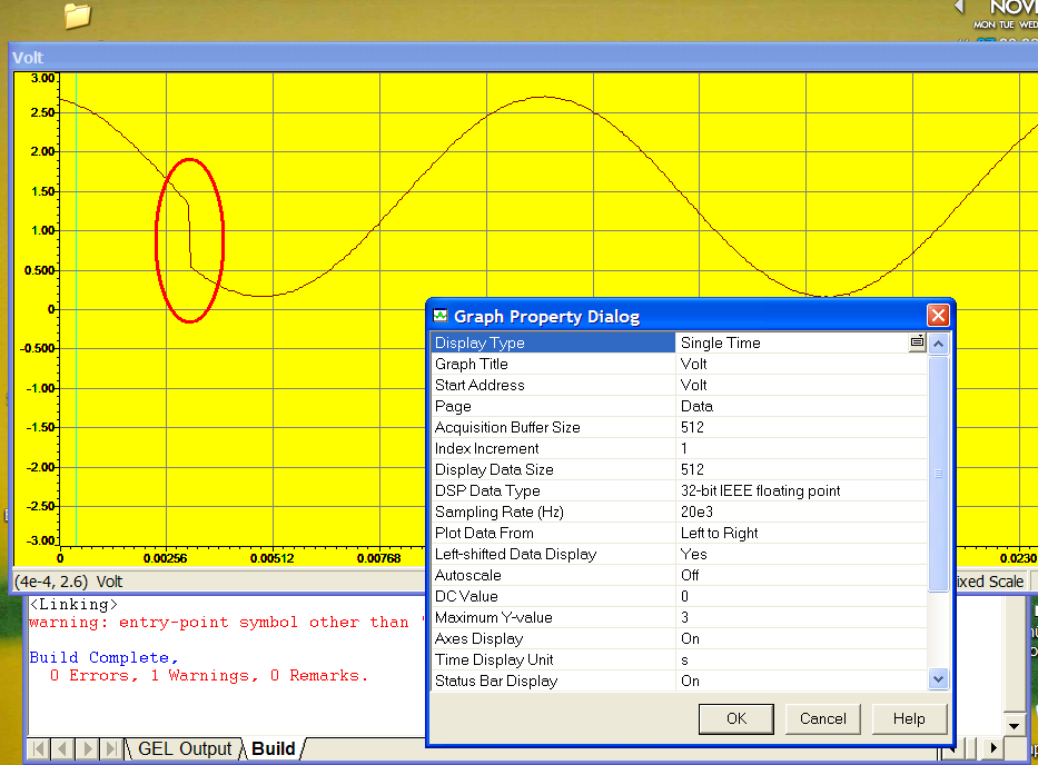

Hallo, ich hätte ne Frage! Kann man im CCS den ADC mit einer Graphik anschauen, d.h. wie bei einem Oszi. Weil sonst kann man ja nie die Werte sehen, wie er sie gewandelt und abgetastet hat. Habe nur die freeware Version von CCS V3.3 Vielleicht kann mir wer helfen Mfg TK
Hallo, ich habe ein ältere Version, aber an den Menüs hat sich sicher nicht viel geändert. -> View -> Graph -> Time/Frequency Damit kannst du die Abtastwerte "visualisieren". Allerdings ist die Methode weit von einem Oszi entfernt - aber vielleicht reicht es dir ja so bereits.
Antal -- wrote: > Allerdings ist die > Methode weit von einem Oszi entfernt - aber vielleicht reicht es dir ja > so bereits. was meinst du damit? ich versuche grad auch sowas,indem von einem Spannungsversorger stelle ich einen konstandwert ein.Auf oszi zeigt es Mittelwert = 1,57Volt aber auf CCS rauscht es um den wert 1.54 volt. Das heißt 30mV :( ich weiß nicht woran es liegt,ob ADC nicht gut funktioniert?

Ich benutze grad ezdsp f28335, floating point,ich weiß noch nicht genau was ist unterschied zwischen fixed point Prozessor und floating point??? Ja ich benutzte die interne routine,die schon vorhanden ist. So erstmal hab ich konstant spannung über AD wandler gemessen,diese konstante spannung hab ich von Op Amp Ausgang genommen,auf der oszi zeigt es Mittelwert 1,57V,aber auf dem CCS graph nur um den wert 1,54V als zeite hab ich ein sinus gemessen,dann kreige ich sowas komische wie angehängt oben,Graph tool von CCS 3.3 hab ich benutzt für Tabelle Voltage[512] .ich weiß nicht woran es liegt:((
Fixed Point = Festkomma (z.B. int, char...) Floating Point = Gleitkomma (z.B. double, float) Die entsprechenden Prozessoren sind, einfach gesagt, für den jeweiligen Zahlentyp optimiert. Ich habe auch nur Erfahrungen mit ein paar externen AD-Wandlern. Die verlangen beide eine Referenzspannung, die angelegt wird - wenn diese beispielsweise um 0,03V zu hoch ist, dann ist liegt der digitale Abtastwert, der auf dem Bildschirm angezeigt wird, um 0,03V unter dem eigentlichen Wert. Falls du deinen AD-Wandler auch mit einer externen Spannung fütterst, dann prüfe die mal. Wenn der Unterschied Ausgangswiderstand OP-Amp / Eingangswiderstand AD-Wandler nicht all zu groß ist, können da auch ein paar mV verloren gehen. Oszis haben üblicherweise hohe Eingangswiderstände, so dass die Spannung, die dann am Op-Amp abfällt, vernachlässigbar ist. Zu dem Screenshot mit der Sinus-Welle: Ich traue der grafischen Anzeige, die der CCS liefert, nie so ganz. Wenn du dir die Abtastwerte zahlenmäßig anschaust (z.B. über das Watch Window, das ist das Icon mit der Brille), ist da auch dieser Sprung nachzuvollziehen?
> als zeite hab ich ein sinus gemessen,dann kreige ich sowas komische wie > angehängt oben,Graph tool von CCS 3.3 hab ich benutzt für Tabelle > Voltage[512] .ich weiß nicht woran es liegt:(( Was soll denn an der Grafik falsch sein? 'Voltage' ist ja ein Ringbuffer. Zu dem Zeitpunkt da du das Array ausliest und anzeigst befindet sich der Index (will heissen Ende des Datensatzes, bzw. eins vor dem Anfang) irgendwo zwischen Anfang und Ende des Arrays. Dass Anfang und Ende gerade zusammenpassen wäre ein grosser Zufall. Darum siehst du diesen Knick, falls du das gemeint hast.
Antal -- wrote: > Zu dem Screenshot mit der Sinus-Welle: Ich traue der grafischen Anzeige, > die der CCS liefert, nie so ganz. Wenn du dir die Abtastwerte > zahlenmäßig anschaust (z.B. über das Watch Window, das ist das Icon mit > der Brille), ist da auch dieser Sprung nachzuvollziehen? ja,sieht man schon diesen sprung im watch window. vielen dank Antal:-) gruß aus uni Hannover^^
Ralf Schwarz wrote: >> als zeite hab ich ein sinus gemessen,dann kreige ich sowas komische wie >> angehängt oben,Graph tool von CCS 3.3 hab ich benutzt für Tabelle >> Voltage[512] .ich weiß nicht woran es liegt:(( > > Was soll denn an der Grafik falsch sein? > > 'Voltage' ist ja ein Ringbuffer. Zu dem Zeitpunkt da du das Array > ausliest und anzeigst befindet sich der Index (will heissen Ende des > Datensatzes, bzw. eins vor dem Anfang) irgendwo zwischen Anfang und Ende > des Arrays. Dass Anfang und Ende gerade zusammenpassen wäre ein grosser > Zufall. Darum siehst du diesen Knick, falls du das gemeint hast. vielen dank Ralf Schwarz:-) das war mir ganz hilfreich! danke euch! gruß aus uni hannover:-)
