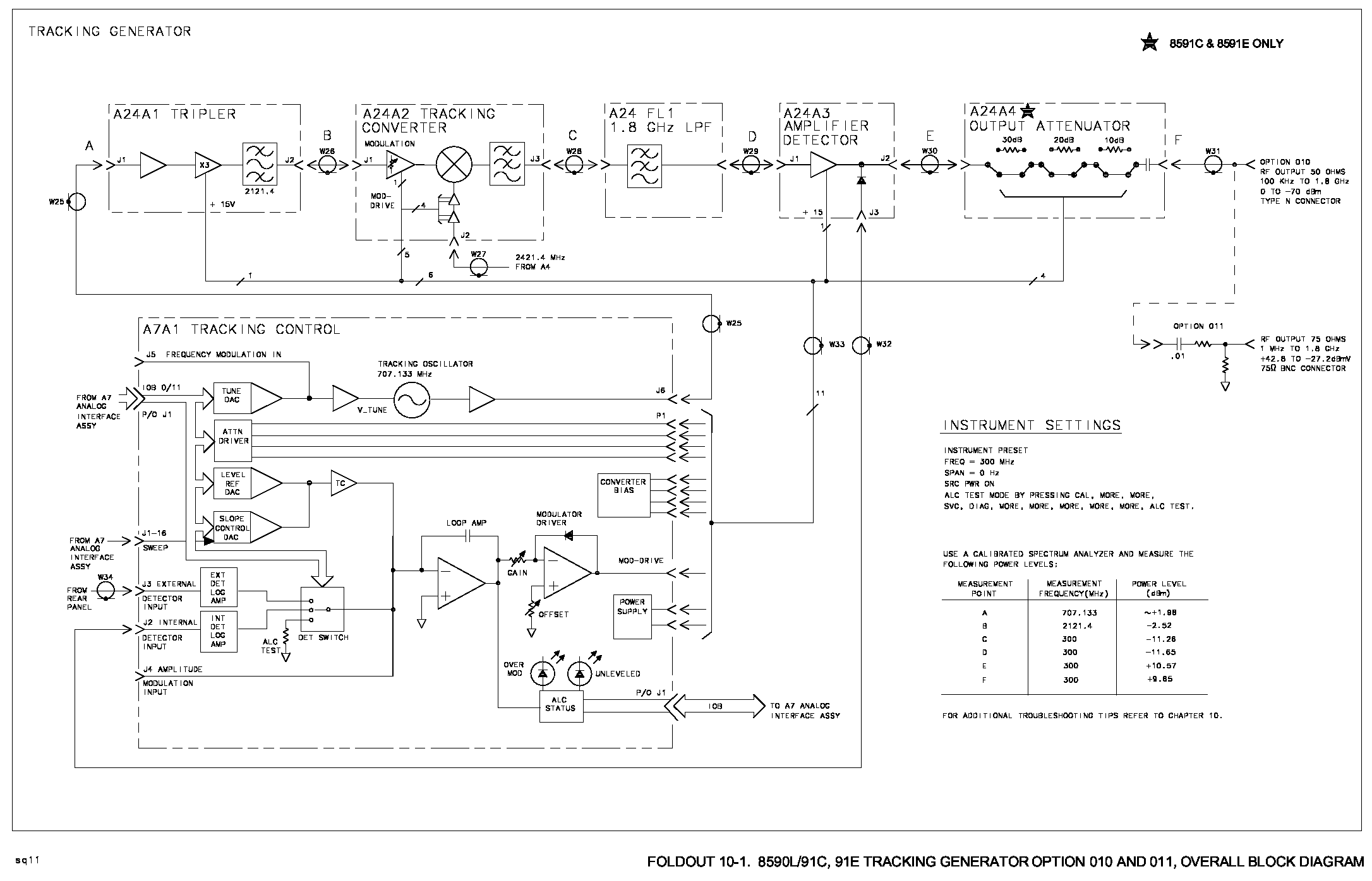

ich suche nach einem geeigneten HF Synti, um ihn als Mitlaufgenerator
für einen SA HP 8594E zu nutzen. Der SA erzeugt eine Rampe von 0..10V,
damit müsste der Synti angesteuert werden, also als VCO betreibbar sein.
Als fmax würden mir 20 Mhz genügen. Alternative wäre auch Selbstbau. Den
Nachrüstsatz von Agilent gibt's leider wohl nicht mehr.
Gruß Fried

Tja das Original nachzubauen ist wohl zu komplex, aber mit dem
Sägezahnausgang 0..10V sollte sich ja wohl ein geeigner Generator
ansteuern lassen, der dann als externer Tracking Gen läuft.
Soweit ich weiss hat HP früher mal externe Tracking Generatoren gebaut
8444A?
Sonst suche ich auch noch die Retrofit Option R30, für kleinere
Auflösungsbandbreiten als 1kHz.
Wenn jemand weiss wo man die evtl. bekommt bitte melden :)
Thx, Fried

Hallo Fried,
ein Selbstbau eines TG ist wirtschaftlich nicht möglich, sowas geht nur
wenn Du dabei etwas lernen willst und ne Menge Zeit und Geduld hast. Aus
meiner Sicht müsstest Du vom 1. LO abgehen (ist beim 8594 nicht heraus
geführt), der Sägezahnausgang taugt zur Steuerung eines mitlaufenden
Generators wohl kaum.
Wenn es Dir aber nur auf die TG-Funktionalität an kommt, verkaufe Deinen
8594er und kaufe Dir den gleichen Typ mit TG als gebrauchten. Könnte Dir
da halfen, wenn Du selbst keien Gerät mit Option 10 findest.
