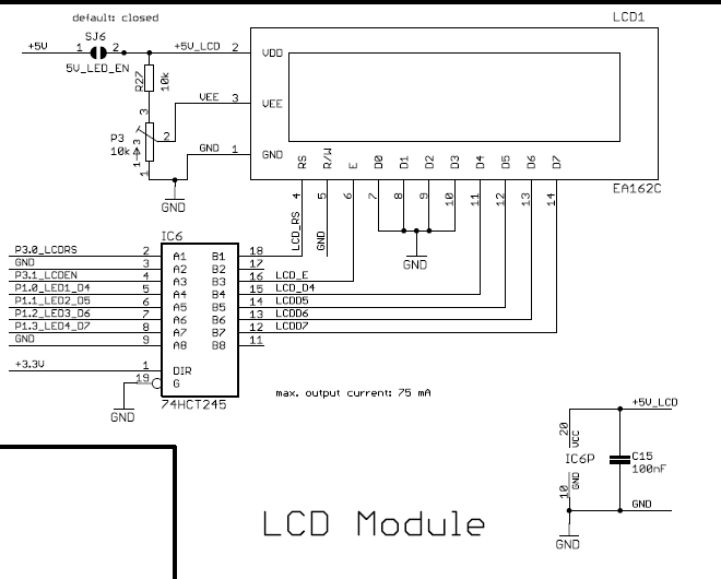

ich versuche gerade ein LCD (16x2) an meinem Olimex MSP430-1121STK2 mit
einem MSP430F1121 zu betreiben.
<http://www.olimex.com/dev/msp-1121stk.html>;
Da dieser leider nur eine geringe Anzahl von Ein-/Ausgaengen hat moechte
ich ihn gerne nur mit 4Bit betreiben. Nach einigem suchen fand ich beim
MSP430 Handbuch
<http://www.ifas.htwk-leipzig.de/msp430-buch.de/download/Handbuch.pdf>;
ein Beispiel.
Die verwenden einen 74HCT245 zwischen LCD und MSP, doch leider schweigen
sie sich aus warum? Haengt dies damit zusammen, das man LCD mit 5 V und
MSP mit 3 V betreibt und beide Spannungen von einander getrennt bleiben
muessen?
Was ich vorhabe, mach dies ueberhaupt Sinn? Oder vermisse ich etwas
Grundlegendes?
Gruss
Michael

wenn die Pegelumwandlung von 3,3V auf 5V funktioniert, müsste man das
Display auch ansprechen können. Es könnte aber sein, dass man die
Geschwindigkeit der Übertragung recht niedrig wählen muss, d.h. die
Datenhaltezeit groß macht.
Dass MSP430 an 3V und Display an 5V versorgt werden, ist korrekt. Die
Masse ist dabei die gleiche, also MSP430 und Display verbunden.
Grüße,
Peter

Ja das sollte so klappen. Der 245 stellt sicher, dass der Pegel für das
LCD ausreicht. Kann man aber meistens weglassen, da 3,3V von nahezu
allen Displays als High interpretiert werden. Wichtig ist nur, dass man
R/W gleich wie in der Schaltung auf reines Schreiben stellt. Busy-Bit
lesen usw. geht dann natürlich nicht, dazu bräuchte man einen
bidirektionalen Levelshifter.
