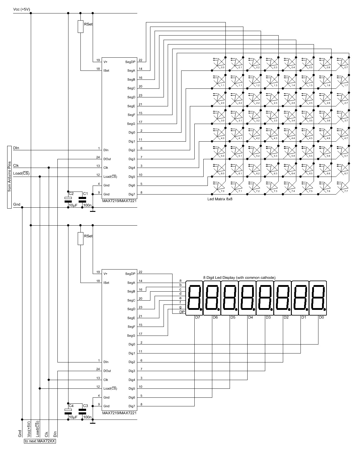

Hallo an euch alle,
ich habe grade vor ein Matrix-Projekt mit einem Mikrocontroller zu
starten.
Mir ist die Schaltung der Matrix soweit klar, jedoch würde ich gerne
"stärkere" Leds verwenden als der Max7221 treiben kann.
Die Led's die ich verwenden möchte haben einen Strom von 80mA.
Sprich: der maximale Strom des Max7221 (500mA Sink, 100mA Source) reicht
nicht aus.
Mein Gedanke wäre die Led's jeweils über einen BC547 zu treiben, das
funktioniert jedoch ja nur bei der Anode.
Wie könnte ich das ganze an der Kathode lösen ?
Vielen Dank für eure Hilfe.

Danke für den Hinweis,
ich habe mir das Datenblatt noch mal angesehen. Da ist nur ein Beispiel
mit einem Max394 - Ich weiß nicht ob du diesed Beispiel meinst.
Und wenn es der ist dann muss passt der auch nicht. Max. Belastbarkeit
nur 100mA bei einem Dutycycle von 1ms. Ich würde gerne etwas "Reservere"
haben, falls ich die LED übersteuern möchte.
