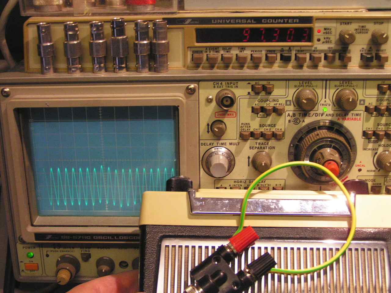

Gast #1028681
Mache eine Windung ca. 5 cm Durchmesser, dann an einen Adapterstecker
Banane auf BNC. Nun in die Nähe der Spule und das ausgekoppelte Signal
am Oszi untersuchen.
