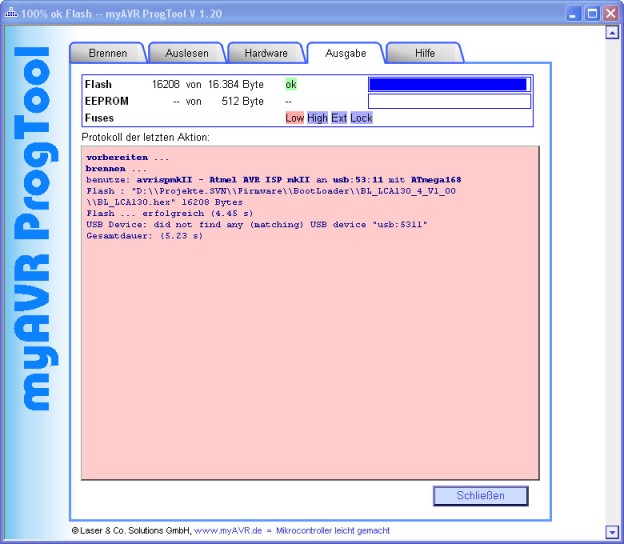

möchte eine Schaltung mit einem ATmega168 und ext. 2MHz Quarz flashen.
Dazu wähle ich im Progtool ein Hex-File aus und setze die Fuses
folgendermaßen: Low 0xDA - High 0xDE - Ext. 0x00 - Lock 0x3F
Zuvor habe ich unter Hardware meinen USB-Programmer AVR ISP mkII
ausgewählt. Danach Brennen angeklickt --> ok, beim brennen der Low-Fuses
bricht das Progtool mit einer Fehlermeldung ab: "USB device: did not
find any (matching) USB device "usb:5311""
Finde ich komisch, denn zuvor wurde der Programmer ja gefunden und das
Hex-File wurde erfolgreich gebrannt. Nach rumprobieren komme ich zu dem
Ergebnis, dass egal was ich zuerst brenne (Flash / Fuses) das Progtool
bricht immer ab, sobald eine Sache gebrannt wurde und der nächste punkt
gebrannt werden soll.
Kennt jemand dieses Problem und weiss rat?
Mit CodeVisionAVR und AVR Studio habe ich keine derartigen Probleme.

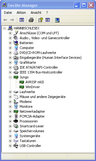

das Problem liegt bei den Treibern. du hast dein AVRISP mkII mit dem
standardmäßig von Atmel ausgelieferten "Jungo"-treiber installiert. Das
ProgTool baut aber auf dem libusb-treiber auf. Leider kannst du das
selbe Gerät nicht mit beiden Treibern gleichzeitig verwenden. Um das
ProgTool zu verwenden brauchst du, wie schon erwähnt, den
libusb-treiber. Diesen kannst du hier herunter laden:
http://sourceforge.net/project/showfiles.php?group_id=78138&package_id=79216&release_id=495011
(.exe auswählen). Nach der installation sollte dein AVRISP nun im
Gerätemanager nicht mehr unter Jungo stehen sondern bei "LibUSB-Win32
Devices".Im Installationsverzeichnis von "LibUSB-Win32" findest du ein
Verzeichnis namens "bin" . Darin liegt eine "testlibusb-win.exe", welche
dir eine ganze Reihe von Informationen ausgeben sollte falls dein AVRISP
über diesen Treiber angesteuert wird.
Bitte beachte dass das installieren der libUSB dazu führen wird, dass
dein AVRStudio keine Verbindung mehr zum "AVRISP mk2" herstellen kann,
da es unbedingt den Jungotreiber benötigt. D.h. eigentlich müsstest du
dich entscheiden, ob du das AVRStudio oder das ProgTool nutzen willst.

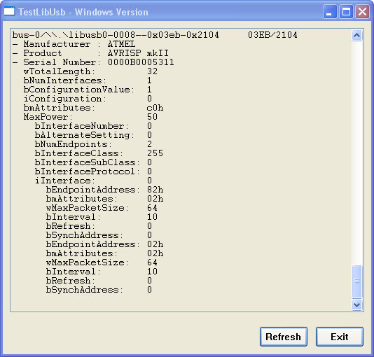

Gast #1026686
Danke für die Antworten.
Den Treiber aus der "libusb-win32-filter-bin-0.1.12.1.exe" habe ich
bereits installiert. Zusätzlich ist der Jungo Treiber für AVR ISP mkII
vom AVR Studio installiert. Ergebnis des Testprogramms des libusb s.
Anhang. Ein Screenshot des Geräte-Managers ist auch beigefügt. Dort kann
ich "LibUSB-Win32 Devices" allerdings neben "Jungo" nicht finden. Und
der Programmer flasht ja wie oben beschrieben auch einzelne Bereiche,
also nur Flash, nur EEPROM oder nur ein Fusebit. Er flasht aber nicht
alles, sofern mehr als ein Häkchen gesetzt ist.
Gast #1026697
Hier Bild des Geräte-Managers.
