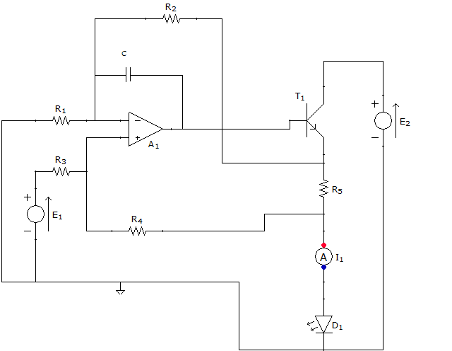

ich bin auf der Suche nach einer Schaltung, mit der ich den Strom, den
eine Konstantstromquelle liefert, per µC regeln kann.
Der Ausgangsstrom soll zwischen 0-2A liegen. Die Spannung, damit 2A
fließen liegt bei ca. 25V.
Ich möchte damit eine Osram Ostar LED ansteuern. PWM ist leider nicht
möglich, deswegen soll die Regelung über den Strom laufen.
Hat jemand einen Vorschlag, wie ich das realisieren kann?
Danke
Stefan

@Thomas B. (yahp):
Danke für den Tipp, allerdings habe ich noch keine Schaltung für 2A
gesehen.
PWM bräuchte ich nichtmal, da ich einen DAC am µC hab.
@Axel Jeromin (axel_jeromin):
An den LM317 hatte ich auch schon gedacht, aber normalerweise kann ich
den Strom ja über einen einzelnen Widerstand einstellen.
Wie geht das dann mit einem R2R-Netz?
Bin für jeden Tipp dankbar
Stefan

Ich habe auch lange eine steuerbare Stromquelle gesucht.
Hier meine Grundschaltung: - E1 0-5 Volt zum regeln
                           - R1,R3 100K
                           - R2,R4 10K
                           - R5 Shunt bestimmt den Strombereich
                           - C 120pF (gegen Schwingen)
                           - T1 NPN nach Leistung gewählt
                           - E2 Versorgungsspannung A1 und Verbraucher
                           - OP single Suply
Da E2 >= E1 können z.B. auch mehrere LED in Reihe an 12 V geregelt
werden.
Die Leistung ist (fast) nur von T1 beschränkt.
Der Regelverlauf ist linear von 0 bis Imax.
E1 ist als PWM mit Filter vom µC möglich.
Auslegungen von Imax einige mA bis einige A möglich.
