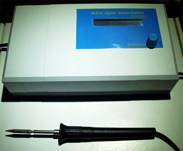

Ich löte mit dem ERSA MicroTool-Lötkolben an einer
Eigenbau-Controller-Regelung. So habe ich die Vorzüge eines feinen, aber
kräftigen Kolbens mit sehr flexiblem Kabel und einer maßgeschneiderten
Regelung. Außerdem kann ich so die hochqualitativen ERSA-Spitzen aus dem
reichhaltigen Angebot wählen, die ich benötige. Der Witz dabei war, das
der Kolben schon Teile seiner eigenen Station gelötet hat ;-)

von Knut B. (Firma: TravelRec.) (travelrec) Benutzerseite
>und wieder........
>stell das Ding doch hier rein - die oft "klammen" Gelegenheitsnutzer
>werden es dir danken!!
Hab´s gerade fertig gemacht: siehe Anhang
von Magnus Müller (Gast)
Och Männo, Travel Rec!
Musst du denn die Dinger immer ausschließlich als Eagle Dateien posten?
Da sind auch Bilder bei!
von egberto (Gast)
Vielen Dank!
Zum Nachbau braucht man aber mindestens noch das Hex-File + fuses
(besser nat. Source)!
Wo bekommt man den Rinkern-Trafo her?
Der Ringkerntrafo ist ein 25Watt 2x 9V Printtrafo von Reichelt. Fuses
und *.hex gibbet morgen ;-)

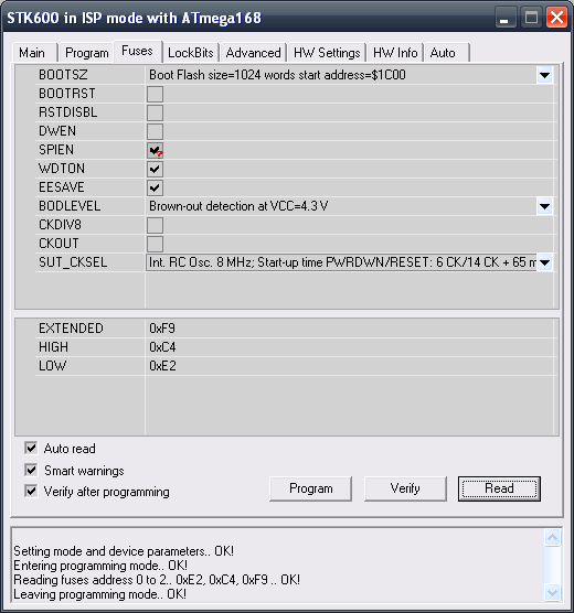

Die Fuses.

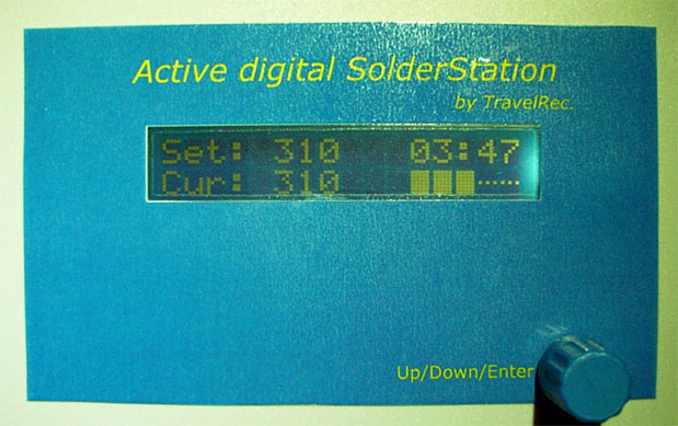

Die Hex(e).
Features:
- Anzeige der eingestellten Spitzentemperatur
- Anzeige der aktuellen Spitzentemperatur
- Anzeige des Standby-Countdowns
- Anzeige des aktuellen PWMs als Bargraph
- Regelung über PWM, Messung der Spitzentemperatur über Innenwiderstand
  des Heizelementes
- Standby (Ausschalten des Kolbens) bei Nichtbenutzung, Abweichung der
  Spitzentemperatur als Kenngröße, Neustart über Druck auf den Taster
des
  Drehencoders
Hinweis: Die Anzeige der Spitzentemperatur erfolgt noch nicht in Grad
Celsius, sondern in Zifferwerten von 240-350, da mir geeignete Meßmittel
fehlen.
>1. Was für ein Drehencoder ist das (Quelle (ich hab noch den von Pollin
>liegen?))
Das ist ein ALPS PEC11 von CSD. Wenn Du über Eagle verfügst, kannst Du
das Layout entsprechend ändern. Die Routine zum Abfragen des
Drehencoders müßte in dem Fall auch geändert werden. Die Teile von

Ob sich das lohnt? Bislang funktioniert die Regelung so:
1. Temperatur zu niedrig? PWM Wirkpuls schrittweise vergrößern
2. Temperatur paßt! Nichts machen.
3. Temperatur zu niedrig? PWM Wirkpuls schrittweise verkleinern
Im eingeschwungenen Zustand merkt der Anwender von der Regelung
idealerweise nichts, wenn er nicht gerade den Bargraph auf der Anzeige
beobachtet. Beim Löten ist es quasi immer das gleiche Fließgefühl des
Zinns, egal ob man gerade eine Kühlfahne eines Transistors oder einen
0402 Widerstand anlötet. Bei zu heftigen Unterschieden oder bei
wechselnder Wärmeaufnahme des Trägermaterials muß der Anwender freilich
durch Erhöhen oder Verringern der Solltemperatur in den Regelkreis
eingreifen.

2 kleine Fotos von der fertigen Station...

Foto2

sehr hübsch....die Farben sind allerdings nicht mein Geschmack, aber
darüber lohnt bekanntlich das Streiten nicht...
Wie sieht es denn mit der Erwärmung der Bauteile und des Trafos im
Dauerbetrieb aus?
Ich wollte eigentlich das Ganze eng an den Trafo schmiegen und in ein
kleines Plastkkästchen sperren - muß das gut belüftet sein bzw. schmilzt
mir das der FET oder der LM weg?
Viele Grüße,
Egberto
Der Trafo wird lediglich handwarm, da er einen sehr guten Wirkungsgrad
hat. Der 7805 wird bei einer weißen HG-Beleuchtung mit 30mA Betriebsstom
auch etwas wärmer, bei einer Speisung einer grün/gelben Beleuchtung mit
100mA Betriebsstrom müßte er wohl ein Kühlblech erhalten. Der 317er
kommt ohne Kühlmaßnahmen aus und erreicht etwa 50°C. Der FET erwärmt
sich nur unmerklich, da sein Innenwiderstand so gering ist, daß nur
wenige mV über ihm abfallen. Die mittlere Stromaufnahme der gesamten
Station im Betrieb liegt bei 10...12 Watt.
