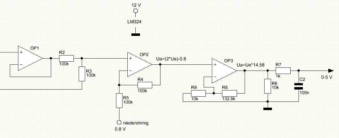

von gast (Gast)
> Aber miß doch mal die Temperatur am Sensor und den Widerstand des
> Sensors selbst und dann vergleich es mal mit der Tabelle:
Haben wir schon gemacht. Ergebnis: der Großteil des Fehlers ist auf die
Auswertung zurückzuführen.
Auch wurden schon diverse Festwiderstände als Fühler angeklemmt (direkt
am Eingang, also ohne Kabel dazwischen). Nimmt man zB einen
1k-Widerstand, so erhält man mit ein- und demselben Bauteil auf
verschiedenen Eingängen verschiedene Meßwerte.
Im Anhang mal der Schaltplan des Verstärkers.
Die Linie links unten sollte/ist mit Masse verbunden (aber in diesem
Auschnitt nicht ersichtlich).
Was noch zu sagen ist: zwischen Fühlereingang und Meßverstärkereingang
sitzt ein Analog-Mux (DG408DY) um mehrere Fühler mit einem Verstärker
verwenden zu können.
Ich hätte halt gerne gewusst, worauf dieser große Fehler am ehesten
zurückzuführen ist.
Danke an alle Antwortenden!
mfg
gast

von Yob (Gast)
Sers, der Analog-Multiplexer besitzt schonmal einen Übergangswiderstand
von 40-100 Ohm pro Kanal und kann zwischen den Kanälen um 15 Ohm
schwanken. Laut dem Datenblatt von Intersil wird dies auch nicht extra
ausgemessen, so verweist es der Hersteller.
D.h. du müsstest nach dem Analog-Multiplexer am Eingang des
Spannungsfolgers eine niedrigere Spannung messen können. Diese könnte
auch schwanken von Kanal zu Kanal durch den Übergangswiderstand des
Analog-Multiplexers wie schon angesprochen.
Dies kannst du ja mal mit einem festen Widerstand für jeden Kanal
testen.
Der Spannungsteiler nach dem Ausgang des Spannungsfolgers ist auch nicht
gerade elegant, den dieser ist recht hochohmig und bei 1% Toleranz wenns
den schon Metallschichtwiderstände sind nicht gerade genau.
All dies wird deine Messspannung schon vor dem Abgleich immer sehr stark
verändern und Schwanken lassen, das es ohne jedesmal agleichen kaum
geht.
Man könnte auch mal die Linearisierung noch etwas genauer unter die Lupe
nehmen, weil diese hier nur eine 3 Punkt ist & eigentlich ungeeignet
aufgrund des negative Temperaturwiderstands des PT1000 gibt das extra
Linearisierungsfehler.
Das wären noch so meine Ideen.
schönen Abend noch, Yob.
von Sven (Gast)
Wie stabil sind die 0.8V? Wenn das über eine Diode erzeugt wird, kannst
du es gleich vergessen. Da misst Du eher die Temperatur der Diode.
Allgemein ist die Schaltung irgendwie hingepröbelt. Es gibt doch im Netz
wirklich genug Applikationsschaltungen für PT1000, wieso muss man da so
einen Mist verzapfen?
LM324 => ungeeignet, wenn ich einen PT1000 verwende, der bestimmt gut
5-15 Eur kostet, kann ich doch wenigstens einen ordentlichen OPV
einsetzen.
Eingangsschaltung => Spannungsteiler 4k7 / PT1000 ist suboptimal, kleine
Konstantstromquelle wäre besser. Gibt auch eine Schaltung einer
Konstantstromquelle mit negativem Innenwiderstand, die die
Nichtlinearität des PT1000 direkt kompensiert. Die Kompensation würd ich
aber eher digital machen.
Was soll die Drossel am Eingang? Ein R-C-Filter mit niedriger
Grenzfrequenz (wie schnell ist wohl so ein PT1000?) NACH dem
Spannungsteiler wäre weniger störend und effektiver.
Der Aufbau ist ineffizient, erst Spannungsteiler, dann wieder
verstärken, zwischendurch mal 0.8V abziehen wegen des Nullpunktes,
nochmal verstärken... Das geht einfacher und besser.
Die 1k am Ausgang sind sicher gut gemeint, sonst schwingt der OPV bei
der kapazitiven Last. Aber natürlich bricht die Spannung ein, wenn der
Ausgang belastet wird, z.b. durch den AD-Wandler.
von gast (Gast)
Aber wo ist da der Spannungsteiler? Am Mux-Ausgang sitzt ja gleich ein
Impedanzwandler. Messen werde ich es aber auf jeden Fall.
> die Linearisierung noch etwas genauer unter die Lupe nehmen
Laut Hersteller werden die Werte danach in Software noch manupuliert
(liniearisiert/offset), trotzdem ist eine Lösung, in der das gleich in
Hardware geschieht, weitaus schöner und vorzuziehen.
Die kommen von Spannungsteiler+Impedanzwandler (der 4. OP des LM324)
> Applikationsschaltungen (...) wieso muss man da so einen Mist verzapfen?
Wie gesagt, die Schaltung ist nicht von mir; nur von einem
"Industrieprodukt" abgeschaut und hier aufgezeichnet.
Das ist glaube ich ein SMD-Ferrit.
Danke für eure Antworten!
Werde das mit dem Festwiderstand mal ausmessen und mich dann wieder hier
melden.
mfg
gast
von Gerhard. (Gast)
Der Zweck der Drossel (und dem EIngangs C) ist warscheinlich zu
verhindern dass starke lokale HF Felder (z.B. MW-Sender, UKW Sender,
Handy, CB, AFU Geraete) die Eingangstufe im OPV uebersteuern und durch
Gleichrichtung in der BE-Strecke des Eingangstransistor Offsets
verursachen. Funktionell gesehen hat die Drossel in der o.g. Schaltung
meiner Meinang nach sonst keinen anderen Zweck. Man kannn da manchmal
mit HF seine Wunder erleben.
MFG,
Gerhard
von Helmut L. (helmi1)
Messschaltungen fuer PT100/PT1000
Beitrag "Temperaturmessschaltung möglichst genau?"
Gruss Helmi
von Sven (Gast)
> Handy, CB, AFU Geraete) die Eingangstufe im OPV uebersteuern ...
Bei einer verdrillten Messleitung? Und das kann auch nicht durch einen
ordentlich dimensionierten R-C-Tiefpass abgefangen werden?
Der Zweck der Drossel ist, dass die gerade in der Bastelkiste lag und
mit rein wollte, scheint mir.
von gast (Gast)
Wir reden hier von einem Industrieprodukt ^^
Da gehts je nach Stückzahl um Millicent ;-)
Werde mich auf jeden Fall wieder hier melden, wenn ich die Messungen
habe.
mfg,
gast
von Sven (Gast)
Wir reden hier von einer unzulänglichen Schaltung. Wenn das wirklich aus
einem Industrieprodukt ist, wüßte ich gern den Hersteller. Nicht dass
ich da aus versehen mal was kaufe...
Und eine SMD-Drossel ist billiger als ein Widerstand?
von gast (Gast)
Was ich damit eigentlich sagen wollte: wenn die Drossel nur mit auf die
Platine gekommen ist, weil sie halt gerade "in der Bastelkiste
herumgelegen hat", dann wäre sie sicher schon wegoptimiert.
mfg,
gast
von Alexander S. (esko) Benutzerseite
Sag mal den Hersteller. Ich kann kaum glauben dass sich jemand erlaubt
sowas auf den Markt zu bringen.
