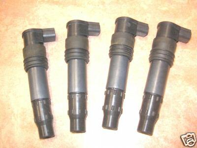

Einzelfunkenzündspulen in Steckerform die ich auch schon bei anderen
C20XEs verbaut habe, eine passende Endstufe mit MosFETs habe ich mir
auch gebaut, allerdings habe ich diese bisher über ein frei

Die Zündspulen stammen vom Motorrad, passen genau in den Ventildeckel
und dichten Sogar mit der angebrachten Gummidichtung die
Zündkerzenbohrung ab...
