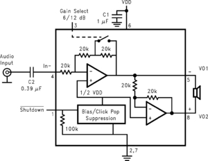

Gast #1028976
Ich mache es genau wie in dieser Schaltung. Die Filterstufe macht eine
Menge aus. Der Sound klingt besser und der Stromverbrauch wird
reduziert. Ich vermute, weil nicht mehr soviel Rauschen auf den
Verstärker gelangt.
http://www.elv-downloads.de/service/manuals/MSM1/MSM1_KM_G_070510.pdf
Ich habe statt dem TLV272 einen OPA2348 eingesetzt. Ist kleiner. Ein 5n6
ist irgendwie nicht zu kriegen, aber ein 4n7 tut es auch. Die haben eh
10..20% Abweichung.
Der LM4906 tut auch ganz gut. Ein TS2007 klingt trotz Filterstufe
grausam.

Moderator (Firma: Titel) Persönliche Seite #1029019
Gast wrote:
> Nochmals entschuldigung Lothar und gut das Du aufgepasst hast.
De nada, Gast.
Nach dem OP
>> Der AVR generiert ein PWM-Signal, ein kleiner Transistor verstärkt
>> es, dann wird es noch geglättet und kommt schliesslich auf
>> einen kleinen Lautsprecher.
hatte ich das so interpretiert, dass der Lautsprecher ziemlich direkt
(ohne viel Silizium dazwischen) am Transistorpin hängt. Und dann hülfe
ihm eine Filterstufe mit OP recht wenig.
Aber kann natürlich auch sein, dass ich mich getäuscht habe... ;-)
