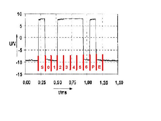

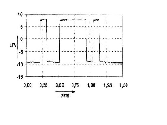

ich habe hier eine Aufgabe mit der ich nicht ganz klar komme. Vielleicht
kann mir hier jemand helfen.  Eine RS 232-Schnittstelle hat
Übertragungsrate von 9600 Baud, gemessen wurden der Spannungsverlauf
(siehe Bild) daraus soll der HEX  Wert ermittelt und das ASCII-Zeichen
dargestellt werden. Bekannt ist ebenfalls 1 Startbit, 7 Datenbits, 1
Paritätsbit - gerade, 1 Stopbit (niederwertigste Datenbit wurde dabei
zuerst übertragen). Ich lese hier 0110000110 heraus. Start, Stopp und
Paritätsbit können doch zur Ermittlung vernachlässigt werden. So bleiben
noch 1000 0110 da das niederwertigste Bit zuerst übertragen wurde. So
erhalte ich Hex 86 und als ASCII-Zeichen †. Ist das richtig oder liege
ich hier komplett falsch?

Am besten Du zeichnest in das Bild mal ein, wo und wie lang Du jeweils
das Start-, die Daten-, das Paritäts- und das Stopbit siehst?
Dann kann man da auch bestätigend oder korrigierend Rat geben.

Also bei einer Übertragung mit 9600Baud dauert ein Bit 104µs...
Dadurch kommt dann bei mir in meinen verschlafenen Augen raus:
110110000101
würde dann im Klartext heissen Startbit die erste 0
Dann die Daten mit: 1100001
Dann die Parität 0 (anzahl der einsen ungerade)
und noch das Stopbit...
1100001
das wäre ein b (hex62)
(meine ASCII Tabelle zeigt es schon auf deine Aufgabe passend an... )
Wenn das falsch is ... war ich zu müde oO .. sry

Die Position und die Länge der Bits sind richtig.
>Datenbits:    76543210:
            0b00111100 => 0x3C => 60dez
Ich meine Du musst die Bits erstmal alle negieren. Im ersten Post schien
es mir, als wenn Du das auch getan hast. Im zweiten aber nicht. Das
siehst Du daran, das der Ruhepegel immmer High ist und das Startbit
immer Low.
Danach komme ich auf
                6543210
                1000011
Bis auf das negieren stimmt es also soweit.
Ich stimme Dir zu das die Parität hier entweder nicht stimmt oder eben
als ungerade eingestellt ist.

Bei 1000011 komme ich jetzt auch auf Hex 43 und ASC 2=> C.
Ich habe beim ersten 1000 0110 die letzte Null mit angefügt was
natürlich dazu führt das ich eine HEx 86 erhalte. Das war also der
Fehler.
