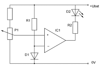

ich versuche gerade eine Schaltung nachzubauen. Aber es klappt nix.
Es soll beim unterschreiten einer einstellbaren Spannung eine LED
leuchten.
Also bei Betrieb mit einer 9V Batterie bei "voller" Batterie aus sein
und bei sagen wir mal 8,5 Volt leuchten.
Nun ist es so das ich einstellen kann das die  LED leuchtet oder aus
ist. Nur hat eine Änderung der Spannung keinerlei Einfluss darauf.
Als Bauteile nehme ich:
IC1 Operationsverstärker LM358N
P1 Potentiometer 10 kOhm
R1 Widerstand 10 kOhm
R2 Widerstand 560 Ohm
D1 Diode 1N4148
Habt Ihr eine Idee warum da nix geht???
Den Schaltplan habe ich angehängt...

Prinzipiell sollte die Schaltung schon gehen.
Polarität passt (auch wenn andere was anderes behaupten ;-).
Hast du den OP auch versorgt?
Mit dem P1 wird das ganz hübsch empfindlich einzustellen sein. Ein
klitzekleines Stück nach oben oder unten ändert sehr viel an der
Schaltschwelle. Du wirst maximal 1/50 des gesamten Schleiferweges zur
Einstellung verwenden können.
Schalte da doch mal als Workaround zwischen +Ubat und den oberen
Anschluss einen 82k widerstand mit rein und begrenze so den Stellbereich
auf einen vernünftigen Wert.
Unabhängig von der Funktion der Schaltung noch diese Hinweise:
> Batterie
der Strom durch die LED beträgt bei leer-werdender Batterie (8,5V) dann
ca 12mA. Damit wird die Batterie noch wesentlich schneller leer.
Abhilfe: Nimm eine Low-Current LED und einen Vorwiderstand von 4k7.
Das selbe gilt für R1 und P1. Hier kannst du zu Gunsten des
Stromverbrauchs ruhig eine Zehnerpotenz höher gehen.
Die Spannung über der Diode D1 ist temperaturabhängig. Bei kaltem Gerät
hast du eine andere Schaltschwelle als bei einem warmen Gerät.

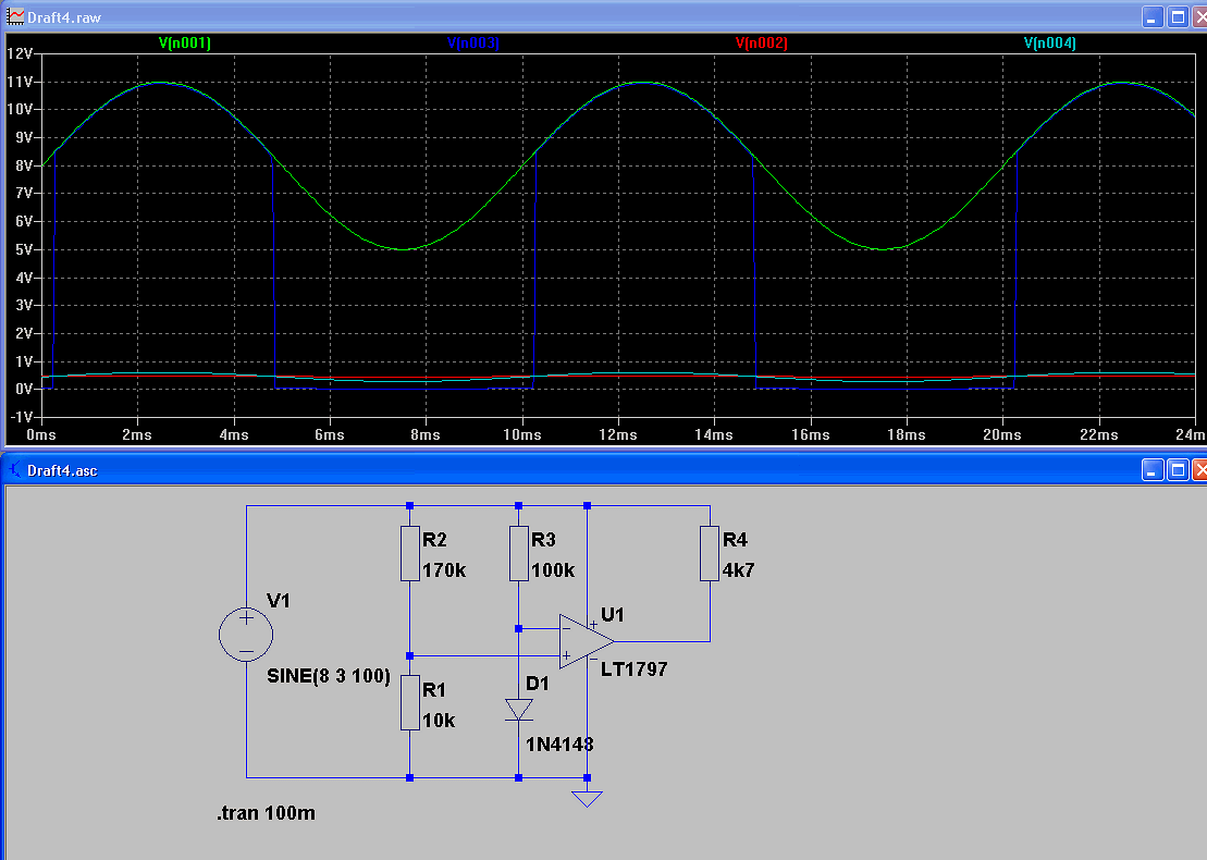

Na gut, um allen Eventualitäten vorzubeugen, habe ich das mal simuliert.
Grün: Versorgung
Rot: Uf der Diode
Magenta: +Eingang
Blau: Ausgang
Und siehe da: Ich hatte recht.
Wenn die Spannung kleiner als 8,5V wird, geht der Ausgang auf Low.
Such mal den Fehler und sag was da los ist ;-)

Moderator (Firma: Titel) Persönliche Seite #1030004
> Aber da ist doch ein andere IC verbaut.... LT1797 ????????
Das ist einfach ein R2R-Opamp, der hat auch nur + und - Eingänge und
einen Ausgang (wie der LM358). Ich habe auch andere Widerstände verbaut,
das ändert nichts am grundsätzlichen Verhalten.
> Ja aber wenn der Ausgang auf LOW geht.
> Dann würde ja die LED nicht leuchten?
Sieh dir deine eigene Schaltung an. Was passiert, wenn der Opamp 0V
ausgibt (=Low). Richtig: dann leuchtet sie.
