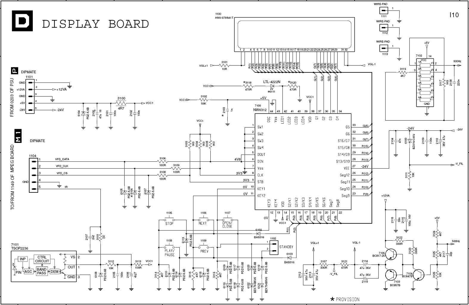

von Gerhard. (Gast)
Hier noch eine Schaltung von Philips.
Gerhard

von Frank Z. (frankovic)
MAX6932 oder MAX6931 etc. sind auch schöne ICs für sowas. Oder der
HCF4511 (7-Segment-Treiber bis 20V). Für statische Ansteuerung einer
IV-11 also gut geeignet. Hier gibts übrigens ne ganz interessante Seite
zu ner käufllichen IV-11 Uhr mit Schlatplan.
http://www.kosbo.com/iv11clock/
Heizungen einfach in Reihe an 9V geschaltet, Helligkeitsunterschiede
werden per Software ausgeglichen.
Frank
leider max. 22V. Aber statisch angesteuert könnte das eventuell gerade
so genügen, im Datenblatt der IV-11 steht was von 25-30V. Ich persönlich
bevorzuge die MAX6931/32-Treiber, funktionieren absolut problemlos und
einfach per SPI und gibts auch im 44er PLCC-Gehäuse. PT6311 ist auch
ganz nett, erledigt das ganze Gemultiplexe alleine, wird ebenfalls per
SPI angesteuert und fragt fallweise auch noch Matrixtastatur ab und kann
LEDs ansteuern. Findet sich oft in Videorekordern und läuft mit -27
Volt. Hat mit QFP-52 ein eher exotisches Gehäuse. Ist nicht mehr leicht
zu bekommen, selten mal bei Ebay.com.

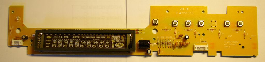

von Jens K. (jjk) Benutzerseite
Frank Zöllner wrote:
> PT6311 ist auch
... oder das DVD-Player Platinen Sortiment bei Pollin kaufen, da waren
bei den letzten 2 Lieferungen insgesamt 4 kleine VFD-Display-Platinen
mit dem PT6311 drauf dabei (s. Bild). Schon mit Tastermatrix. Kann man
ja vllt. verwenden ...
Jens

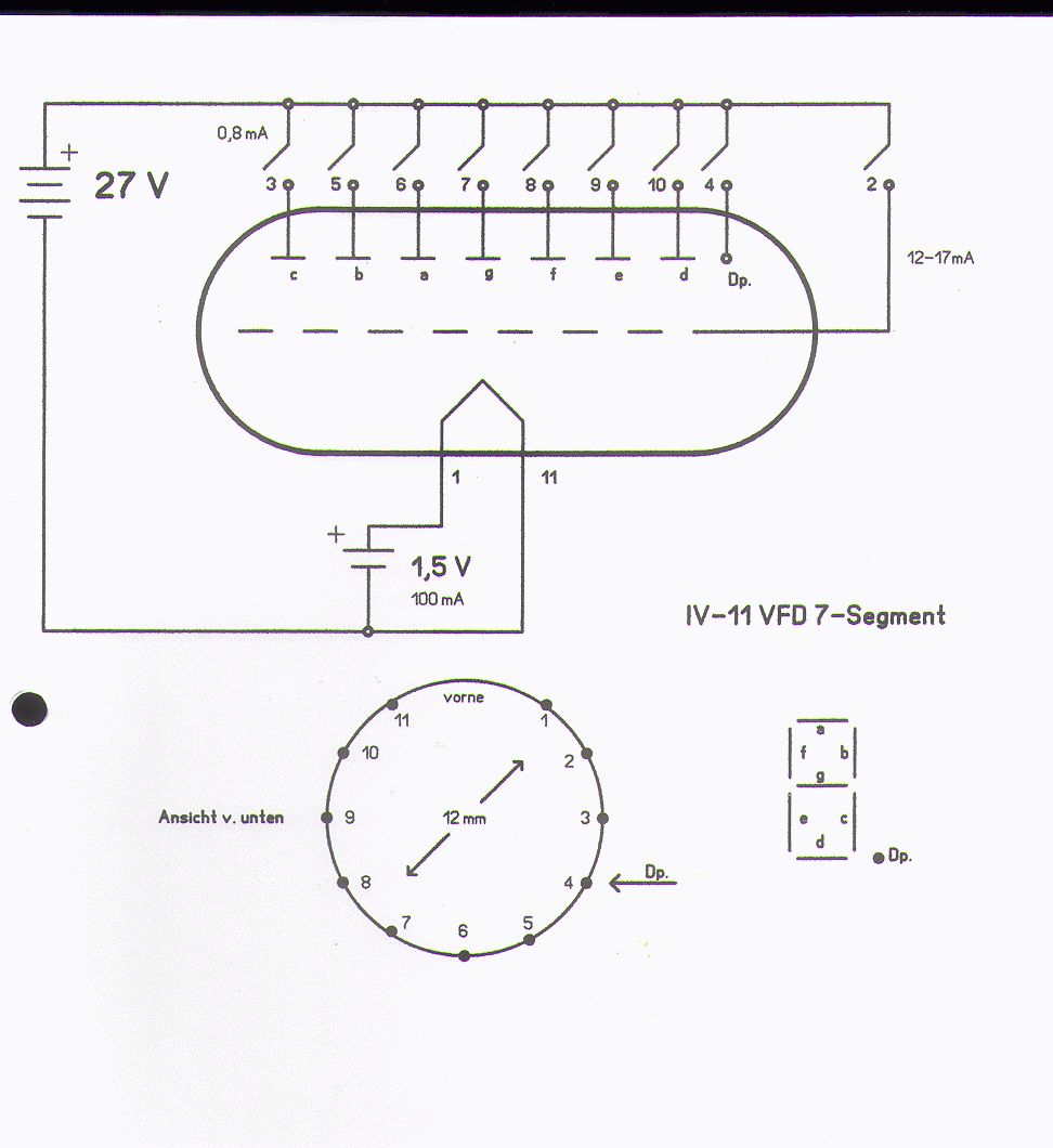

von Waldemar (Gast)
nun wollte ich mirr auch so eine Uhr zusammenbasteln. Habe einen Bausatz
Akionshaus erteigert. Aber vorher wollte ich die Röhren checken. Nur die
Anleitungen sind alle auf russisch.
Kann mir vielleicht jemand schreiben, wie ich eine IV-11 Röhre zu
Testzwecken anschließe.
An 1 und  11  2,5V Gleichspannung? Minus an 1 und plus an 11???
Und die anderen Anschlüsse.
Ja ich weiß, dass sollte man wissen, aber ich probiere hier schon länger
und es klappt nicht.
Besten Dank im Voraus
Waldemar
von Wili Wegemann (Gast)
Hallo Waldemar,
hatte die gleichen Probleme.
Im Anhang eine Skizze.
Hoffe das reicht. Sonst nachfragen.
Gruss Willi
von Jörn P. (jonnyp)
Zum Probieren mal 1,5V an die Heizung. Alle andern Pins zusammen knoten
und an +12V (-12V an -1,5V). Zumindest muss das GAte UND eine Anode auf
+12V liegen, damit man was sieht.
