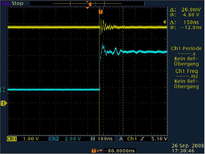

Hallo, ich hoffe mir kann jemand helfen:
ich habe 3 halbbrücken aufgebaut um einen BLDC anzusteuern...
funktioniert soweit auch sehr gut, allerdings derzeit nur durch einen
software-workaround...
den brauche ich, da mir sonst über die verwendeten externen
interruptpins "falsche" interrupts geworfen werden durch störpulse:
problem ist folgendes:
mit "jeder" PWM schaltflanke habe ich störpulse auf dem gesamten
system!!!
auf vcc, auf einzelnen signalen, ich kann sie sogar auf der masse
messen...
minikurzschlüsse in den halbbrücken konnte ich schon ausschliessen.
1. durch die art der kommutierung
2. ausreichend totzeit
auch sieht das signal für mich nicht nach induzierter rückkopplung
aus...
bitte seht mal das bild an
(gelb ist eine der versorgungsspannungen, blau die steigende PWMflanke,
die einen der high-side-fets einschaltet)
wäre echt dankbar für anregungen und ideen
#1029306
Das ist normal und lässt sich teilweise durch eine extrem saubere
Masseführung, Abblockondensatoren usw. unterdrücken: Bei jedem
Umschalten werden mehrere Kapazitäten in den Mosfets umgeladen, dadurch
entstehen kurzzeitig extreme Stromimpulse von teilweise etlichen 10A.

#1029348
Huiuiui, das Klingelt ja stärker als die AVON-Beraterin... :-)
Versuche folgendes:
Gates einschalten über Widerstand 3-10 Ohm.
Auschalten über Diode, parallel zum Widerstand.
Sehe für den Proz. einen 10yF Tantalkondensator oder einen keramischen
Kondensator vor. Speise diesen über eine kleine Induktivität oder
SMD-Ferrit.
Plaziere an jeden VCC-Pin so dicht wie möglich 100nF, gegen GND.
Die Interupt-Pins sind ja hoffendlich nicht offen, oder?
Hast Du eine gute GND-Plane unter Deinem Prozessor?
Die Leiterbahnen zwischen High-Side-Fet und Low-Side-Fet so dick und
kurz, wie möglich.
Hast du MOSFET-Treiber? Ja, oder hast du die FET direkt an den Proz.
angeschlossen?
Entkoppel die Versorgunsspannung der Halbbrücken ebenfalls über eine
Induktivität oder einen SMD-Ferrit und spendiere für jedes
MOS-FET-Pärchen noch einen Tantal-Kondensator mit 100yF zu abfangen der
Spikes.
Schau, das die Masse-Plane nur an einem schmalen Punkt mit der PWR-GND
verbunden ist.
Gast #1029433
>Versuche folgendes:
- :D das kann man sagen ja
- Im moment sind 3,3 ohm als gatewiderstände drin
- das habe ich nicht, mal ausprobieren...
SMD-Ferrit.
-der proz hat eine eigene versorgung, mit insgesamt 470µF tantal
gepuffert.
die masse ist an einer stelle (dick) verbunden. also keine galvanische
trennung etc...
- is da, jeder versorgungspin jedes chips hat einen 100nF keramischen
blockC-kumpl direkt am beinchen...
- nein, die hängen über 4k7widerstände an der µC versorgung und an
hallgebern mit open-collector ausgängen
- ja
kurz, wie möglich.
- ist ebenfalls gewährleistet, habe dual-n-kanal-fets die zusammen mit
rückflussdioden in einem SO8 untergebracht sind
(wir sprechen von einem 24v motor der <1A zieht (1.6A zum anlaufen))
angeschlossen?
- Treiber: IR2103
Spikes.
- Wie gesagt, Fets und rest werden jeweils eigenversorgt, das mit
grösseren puffern kann ich versuchen
verbunden ist.
- Ist so :)
dh: dein tip: mehr Block-kondensatoren, grössere puffer-kapazitäten, und
eine gate entladungsdiode...
Danke nochmals
weiss jemand nochetwas, dass ich probieren kann? :)
Moderator (Firma: Titel) Persönliche Seite #1029485
Ist das eventuell: Wer misst misst Mist? ;-)
Wo ist die Oszi-Masse angeklemmt?
Klemm die mal direkt am uC-Masse-Pin an, der am nächsten an der
Interrupt-Pin liegt.
> jeder versorgungspin jedes chips...
Dir ist klar, dass GND durchaus auch zur Versorgung gehört?
Siehe: Beitrag "Re: Spannungsversorgung Blockkondensatoren"
Mach da zum Test mal was richtig hochohmiges rein, 100 Ohm aufwärts
(aber auf die Fets achten wegen der Schaltverluste).

Moderator (Firma: Titel) Persönliche Seite #1029587
> zwei drei dinge konntet ihr mir ja geben...
Schaut, er bettelt um Krumen ;-)
Ok, wenn das ein Feld-, Wald- und Wiesenansteuerung wie im DB ist,
dann liegt das Problem wohl eher beim Layout.
Und 1 Tipp dazu habe ich dir gegeben (Entkoppel-Cs),
andere zum Thema Masseführung waren auch schon da.
Ein letzter Versuch: Ist das Layout auch geheim?
#1030513
Ich stolpere gerade über Deinen Mosfet-Treiber. Wir hatten massive
EMV-Probleme mit einem IR-Mosfet-Treiber. Ich muss mal schauen, ob es
evtl. der selbe Typ ist.
( Wir hatten einen, der zwei mal N-Fet steuern kann, ich habs aber
gerade nicht vorliegen...ggv. morgen mehr!=
Ich habe damals tierische Störungen bei 30Mhz gehabt. Wie gesagt, wir
konnten das Problem damals definitiv auf den MOSFET-Treiber
zurückführen. Wir konnten das mit eine Schnüffelsonde sehr gut
lokalisieren.
( Kann man übrigens leicht selber basteln: Nimm ein Koax-Kabel und mache
eine kleine Schlaufe aus CU-Draht vorne dran, ohne Widerstand ca. 3 cm
breit
etwas so:
___________________
I                   I
I_______   _________I
        I  I
        I  I
Den Tipp hat mir mal ein Prüf-Ing. bei der EMV gegeben.
Wenn du keinen Spectrum-Analyser hast, geht auch ein schnelles Oszi.
Ach ja, eine letzte Möglichkeit wüsste ich noch: Du könntest ein
Snubber-Netzwerk beim Koppelpunkt der beiden Fets gegen GND einfügen. So
etwa 10nF und 100 OHm oder so. (Must halt etwas probieren.)
Gast #1030821
@frankman:
au ja, das wäre nett, wenn du kurz nachsehen könntes, ob es dieser
treiber war...
... by the way: bin inzwischen mit pufferelkos und block-c's sehr
verschwenderisch gewesen (2 um jeden treiberbaustein + 1 tantal)
... so brachte ich die störeinflüsse zumindest auf einen pegel, der mir
die interrupts nicht mehr triggern lässt...
vielen dank für die hilfe :)
Moderator (Firma: Titel) Persönliche Seite #1031489
@Gast
Wenn Block-Kondensatoren nachträglich helfen liegts oft am Layout ;-)
Aber das hatte ich so ähnlich schonmal angesprochen...
BTW: dein Klingeln liegt bei 80MHz.
