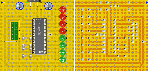

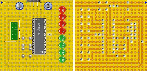

zum anfang gleich ich bin blutiger anfänger... ...und habe mit µC noch
sehr wehnig gespielt... ...aber irgendwann muss man ja mal anfangen.
ich habe einen Attiny 26 auf einer selbstgebeuten schaltung.
schlatung mit stabilisierter 5V regelung.
als programmer kommt der MYsmartUSB zum einsatz [noch nich. das is ja
das problem] ich habe jetzt schon einiges probiert um der chip zu
programmieren aber er bringt mir im BASCOM immerwieder "could not
identify chip with id#000000" bzw #FFFFFF
ich habe den standartstecker des programmers übernommen und die
leitungen angelegt wo sie hinkommen... MOSI auf MOSI MISO auf MISO und
so weiter. reset ist mit 15k gegen vcc gezogen.
avcc ist mit vcc verbunden
da der attiny einen internen takt hat habe ich keinen quarz angehängt
das ist der IST-zustand und ich verzweifle langsam.
ich kann den chip nicht motivieren sich programieren zu lassen...
weis einer rat?

Hallo
ich kenne Deine selbstgebaute Schaltung nicht...
100n an der Spannungsversorgung des Tiny26 dran und dicht genug an
seinen Anschlüssen?
Ich kenne auch den MySmartUSB nicht, falls da was eingestellt werden
muß, ist das richtig eingestellt?
Irgendwas an MOSI/MISO/SCK dran außer dem ISP, was stören könnte?
