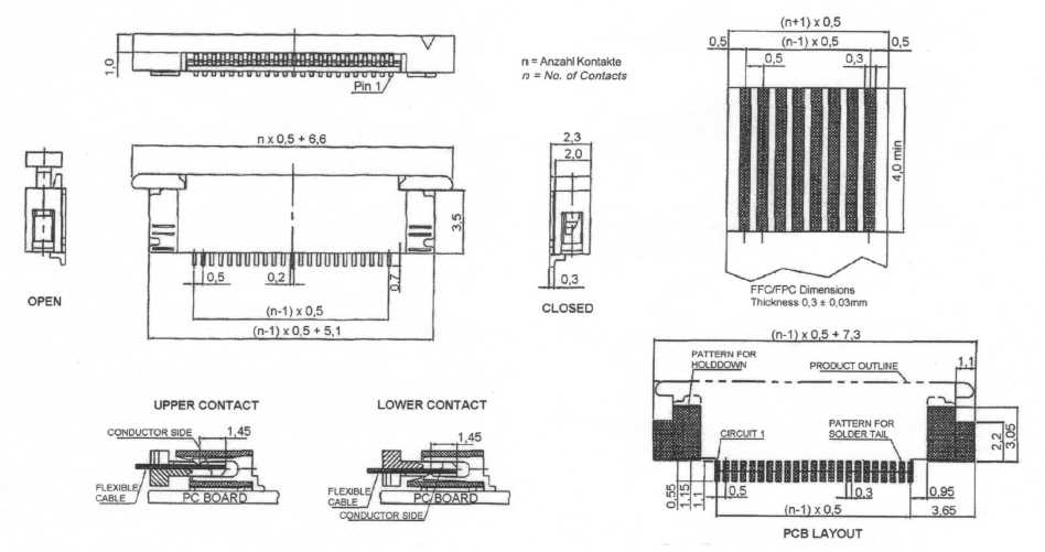

Anbei die Abmessungen des Ziff-Steckers (36-polig).
Ein Einzelstück ist natürlich kein Problem. Wird aber erst frühestens in
KW 49/50.
