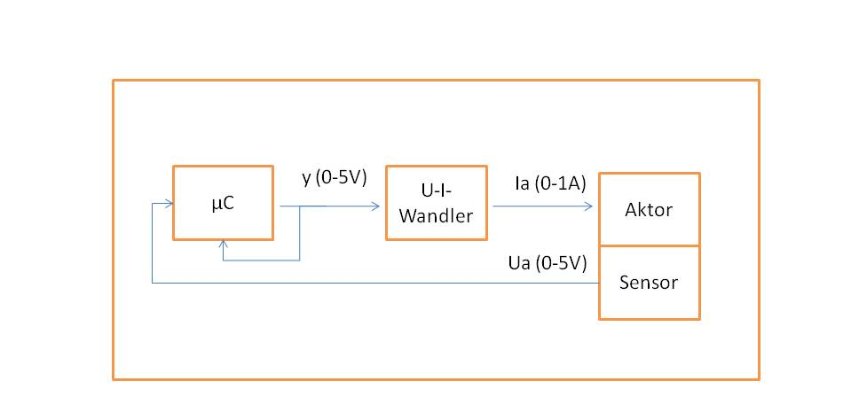

Hallo!
Ich hatte zwischenzeitlich den PID Regler aufgebaut, und es hatte
geklappt. Jetzt wollte ich einen Widerstandswert als Regelgröße einlesen
und das klappt nicht...vielleicht weiss jemand rat.
Das Programm funktioniert wie folgt:
Nach den LCD_init funktionen beginnt das main Programm.
Mit der Funktion ReadChannel(..) rufe ich die einzelnen ADC Kanäle
(0,1,2) auf. Kanal 0 liest meine eine Spannung ein, Kanal 1 die
Sollwertspannung (über Poti) und Kanal 2 liest eine Spannung ein die
linear zum Strom meines Sensors ist.
Aus 0 und 2 wird durch Division ein Widerstandswert (Istwert) ermittelt.
Aus 1 und 2 analog auch ein Widerstandswert (Sollwert).
Nun werden diese Werte in PID Berechnung zwecks Regelung eingegeben, und
man erhält y , das in main einfach über PWM (B1) ausgegeben wird.
Die Berechnung der Regelabweichung stimmt auch soweit, da bei meinem
Aktor der Widerstand mit zunehmenden Stellweg kleiner wird.
Hardwaremäßig sind B1 mit C2 verbunden, da der Regler einen Stromwert
für einen Aktor vorgibt.
Mein Aktor hat einen eingebauten Sensor, der mit steigendem Strom seinen
Widerstand ändert.
Der Regler an sich, die Display_inits und die Read_Channels
funktionieren alle einwandfrei. Ich denke es ist irgendwo ein Bug im
Wirkprinzip oder in main.
Könnte es sein dass ein Wert (y) der vom µC ausgegeben wird, nicht
direkt in den Eingang C2 gespeist werden kann, da er zum selben
augenblick verwendet wird? (Hat mir jemand erzählt)

327
integ = (I*Ta*esum); // Integraler Anteil
328
diff = (D*((e-ealt))/Ta);   // Differenzieller Anteil
329
ealt = e;                   // Regelabweichung für nächste Abtastung merken
330
y = prop + integ + diff;    // Ausgangsstellgröße
331
332
333
//if (y >= 1023)               // Stellgröße auf 0..1023 begrenzen(10 bitPWM)
334
335
  // y = 1023;
336
337
 if (y < 1)
338
339
    y = 0;
340
341
342
343
return (y+10);              // unsigned int weil y nur zwischen 0 und 1023
344
