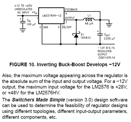

Ich will aus +30VDC (von einem Trafo) -12VDC (minus) erzeugen.
Dazu wollte ich den LM2576-12 verwenden.
Aber laut Datenblatt auf Seite 17 Figure 10 ist die Eingangsspannung die
absolute Summe aus Ein- und Ausgangsspannung. Laut Datenblatt +28V.
Meiner Rechnung nach -12V + 45V= 33V
Wäre ok. Ist da also ein Fehler im Datasheet??
Wenn nicht, kann ich einfach einen einstellbaren Festspannungsregler
nehmenund auf 28V runterregeln? Funktioniert dieser auch, wenn die
Spannung mal um ca. 5V absinken sollte (evtl. durch andere Verbraucher).
Lässt dieser die Spannung einfach passieren?
Danke
Achja die HV-Version mit höherer Eingangsspannung kann ich bei Reichelt
nicht bekommen.
Gast #1030565
Im Datenblatt steht doch eindeutig:
Für -12V Ausgang nur 28V Input.
Da gibt es nichts zu interpretieren.
Gast #1030627
Hallo
bitte genau lesen.
Die HV-Version scheidet aus, nicht im Sortiment.
@Holger:
es geht auch nicht ums Interpretieren sondern ums Rechnen:
Normale Version: 45V Eingangsspannung + |-12|V = 33V (das wäre die
absolute Summe, nicht 28V)
Die HV-Version hat 60V Eingangsspannung: 60V-12V=48V das stimmt!
Also nochmal Tippfehler oder nicht??
Aus Sicht der "absolut sum" schon.
#1030645
Der Betriebsbereich der normalen Version endet bei 40V. Die 45V stellen
das absolute Maximum dar, jenseits dessen Defekt auftreten kann. Aber
nur bis 40V ist korrekter Betrieb gesichert.
Merke: Immer auch die Fussnoten im Datasheet lesen. Grad bei NS steht da
oft recht wichtige Info drin.

Gast #1030679
Im Datenblatt steht, dass der Spannungsabfall über dem Regler nicht
größer werden darf als X Volt. Der Spannungsabfall über dem Regler
errechnet sich aus  dU=Eingangsspannung- Ausgangsspannung. In diesem
Fall also
40V= Eingangsspannung-Ausgangsspannung
Eingangsspannung= 40V +Ausgangsspannung= 40V+ (-12V)=28V
Nochmal zur Kontrolle
40V= 28V - (-12V)= 40; et voila, das passt sogar
Und dann müssen natürlich die restlichen Daten im Datenblatt eingehalten
werden. Aber da hab ich jetzt keine Lust zum nachschauen.

Gast #1031490
Hi
Entschuldigung Leute,
natürlich kenn ich den Begriff "absolute Summe".
Ich hab bloß die "absolut maximum ratings" mit der "normalen"
Eingangsspannung vertauscht bzw. sie übersehen.
Die Berechnungen erfolgen mit den "normalen" Eingangsspannungen also 40V
bzw. 60V und ich habe mit der maximalen Eingangsspannung gerechnet.
1. Wenn ich die normale Version habe und zwischen den beiden
Eingangsspannungen(40V normal, 45V maximum) 5V "Spiel" habe, denkt ihr
ich bekomme Probleme mit dem Regler wenn ich anstatt 28V, 30V einspeise?
Ich hoffe ihr versteht mich halbwegs
2. Wenn ich 30V Wechselspannung von einem Trafo gleichrichte und glätte,
lädt sich dann der Kondensator auf die Effektivspannung oder die
Spitzenspannung? Meiner Meinung nach die Spitzenspannung, die um den
Faktor 0.7 (der wars doch) größer ist. Soll ich dann eine andere Methode
anwenden um die Spannung zu glätten oder wie löse ich das Problem dann??
#1031497
Wahrscheinlich wird sowas erst einmal funktionieren. Möglicherweise
allerdings mit verkürzter Lebensdauer, denn Dauerbetrieb ist mit
AbsMaxRatings nicht vorgesehen.
...und damit den LM füttere, dann lebt der nicht lang. Denn dann hast du
mit Spannungen bis 50V zu rechnen.
Anderen Switcher verwenden.
