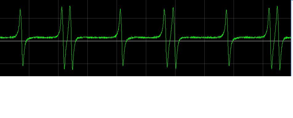

Hallo Leute,
ich möchte einen induktiven Sensor simulieren und da möchte ich ein
Signal, wie im Anhang zu sehen, erzeugen.
Auf dem ersten Bild enspricht ein Rechteck des Gitters 5V auf der
vertikalen Achse und 20ms auf der horizontalen. Auf dem zweiten Bild 20V
auf der vertikalen Achse und 10ms auf der horizontalen.
Ich denke, der signal muss nicht 100% dem auf dem Bild entsprechen,
wichtig ist vor allem der Spannungsbereich +-7V resp. +-20V.
Ich habe so ziemlich keine Ahnung wie ich so was realisieren kann. Ich
bin ziemlich fit mit Atmega's und würde es also gerne mit einem Atmega16
realisieren. Ich habe mir überlegt, ob es vieleicht mit Ladungspumpen,
ähnlich als wenn man einen Max232 ansteuert, möglich wäre.
Hat jemand eine Idee wie ich das realisieren kann?
danke
Patrik

Wenn ich mich nicht verrechnet habe kommst du bei deinem signal auf eine
Frequenz von 16Hz. Wenn du dich mit AVRs gut auskennst dann kannst du
versuchen das Signal mit ner PWM nachzuempfinden. Um das dann zu
verstärken kannst du dir ja einen Gegentaktverstärker
(http://www.elektronik-kompendium.de/sites/slt/0205141.htm) mal
anschauen. Wobei der Filterung nach dem AVR schon ein bisschen
Aufmerksamkeit geschenkt werden muss.

Ich hatte auch mal so ein Problem...
Ich glaube, ich habe da einen PIC als Signalquelle genommen, der ein
50%-Dutycycle-Signal mit der richtigen Frequenz geliefert hat.
Damit habe ich einen ICL7667 angesteuert (normal und invertiert aus dem
normalen Ausgang), der einen 1:1-Übertrager angesteuert hat.
