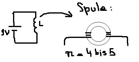

1. Ich habe lediglich eine selbstgewickelte kleine Spule (4 bis 5
Windungen) als Ring (durchmesse von ca. 3 cm) direkt an die etwa 8,5 V
angeschlossen und dann versucht die Spannung zu messen.
Das Multimeter hat aber kaum Spannung angezeigt (nur kleine Schwankungen
bei 0,01 V anfangs).
Was jetzt das eigentliche Problem ist: Nach einigen Sekunden hat es
recht stark zu stinken begonnen nach verkohlter Elektonik. Konnte aber
nicht genau rausfinden woher das kommt. Dazu wurde das Netzteil am
Körper sowohl auch am Anschluss sehr heiß und ich habs rausgezogen.
Woran liegt das genau?
Uuuuuuuuuuuuuuuuuups! Gerade in diesem Moment ist mir eingefallen das
dies ein kutzschluss sein müsste oder nicht? Die Spule hat ja keinen so
großen Wiederstand und ist ja eigentlich nur etwas draht...
Ist doch richtig so oder? Naja, ganz schön dumm...

#1030752
Mit der Spule hast du das Netzteil ganz klar kurzgeschlossen (deswegen
hat dein Multimeter auch nix angezeigt), bei 4-5 Windungen dürfte deine
Spule wenn überhaupt ein paar Milliohm Innenwiderstand haben. Was so
gestunken hat wird warscheinlich der Gleichrichter gewesen sein.
Da es sich um ein unstabilisiertes Netzteil handelt ist es normal dass
die Spannung im Leerlauf höher ist als unter Last, ungeregelt halt eben.
Dein Multimeter ist so wie du gemessen hast nicht in Gefahr, dein
Netzteil aber auf alle Fälle wenn du solche Versuche machst :D

Diese Netzteile haben keinen Spannungsregler. Nur nen Trafo mit
Anzapfungen, den Wahlschalter, nen Gleichrichter und nen
Glättungskondensator.
Wenn du einen Widerstand dazwischen gehabt hättest hätte das auch nichts
geändert, außer er wäre so klein Dimensioniert dass er statt dem
Netzteil durchgebrannt wäre. Es wäre dann bloß deine Netzteilspannung am
Widerstand abgefallen und in Wärme umgewandelt worden, sonst nix.

Gast #1032811
Hallo beginnerohneahnung,
die kleinen blauen Blitze sind gefährlich für dein Netzteil. Die Spule
wird von einem Strom durchflossen. Wenn du den plötzlich anhältst durch
Trennen der Verbindung möchte er aber weiter fließen. Um das zu können
erhöht die Spule die Spannung so lange, bis der Strom wieder fließen
kann. Dafür verwendet sie die in ihrem Magnetfeld gespeicherte Energie.
Allerdings steigt die gespeicherte Energie quadratisch mit dem Strom I.
Bei deinem Kurzschluss sind schon ein paar Ampere gefloßen, d.h. die
Induktionsspannung war dementsprechend hoch.
(Vielleicht nicht ganz richtig:)
Beim öffnen der Verbindung steigt die Spannung an, die Spannung schlägt
über und bildet dabei einen Plasmakanal in der Luft. Der Stickstoff
leuchtet so schön blau wie du bemerkt hast.
Das Problem ist: Du legst an einem Netzteil für kurze Zeit eine
verkehrte Spannung an. Dadurch kannst du Bauteile wie Transistoren im
inneren des Netzteils verkehrt herum betreiben und grillen.
