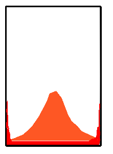

von Thilo M. (Gast)
Ist das Schwitzwasser an der ganzen Scheibe oder nur im unteren
Rahmenbereich?
Wenn's nur unten ist, dann ist die Fensterbank durchgängig nach außen,
bzw. die Fenster falsch montiert (unter dem Rahmen muss ein Spalt
eingefräst werden und dieser isoliert).
Der Rahmen kühlt durch fehlende Isolation ab und die feuchte Luft
kondensiert am Rahmen und einem Teil der Scheibe.
von Jochen (Gast)
danke für die Info!
Ja es ist nur unten am Rahmen, heut z.B. ist es jedoch recht viel
Schwitzwasser und es geht bis fast zur mitte des Fensters.
Ich hab mal kurz ne kleine Skizze angehängt, unten wo es rot ist, ist es
oft feucht, da wo es orange ist, ist es nicht so oft.
Kann man da nachträglich noch was am Fenster machen?

von PeterL (Gast)
google mal nach "Taupunkt"
Interessant wäre jetzt die Oberflächentemperatur des Fensters in
verschiedenen Bereichen zu messen (IR Thermometer)
Ein gutes Fenster hat im unteen Bereich z. B. bei -20°C Aussentemperatur
noch immer +15°C, da kondensiert nichts (ausser bei sehr hoher
Luftfeuchtigkeit im Raum)
Ein schlechtes Fenster kann auf der Raumseite schon mal unter 0° haben.
wenn du um diese Jahreszeit schon Kondenswasser an den Scheiben hast,
kannst du dich dann im Winter auf Eisblumen am Fenster freuen;-)

von Benedikt K. (benedikt)
Jochen wrote:
> Nachtrag:
> kann es denn sein, dass dieses Schwitzwasser auch daher kommt, dass man
> zuwenig heizt?
Ja, und wenn man zuwenig lüftet. Kalte Luft kann weniger Wasser halten,
das Fenster ist noch kälter -> Taupunkt unterschritten.
von Thilo M. (Gast)
Mit IR-Thermografie kannst du auf Glas nicht messen, da misst du immer
das Spiegelbild (meist der Messende).
Das geht auch mit einem Kontakt-Thermometer recht gut.

von Martin K. (mkohler)
Das Problem lässt sich so lösen, dass kleine Klebeetiketten, am besten
schwarz matt, auf das Fenster geklebt werden.
Diese Referenzpunkte reflektieren dann nicht, nehmen aber die Temperatur
des dahinterliegenden Materials gut an.
