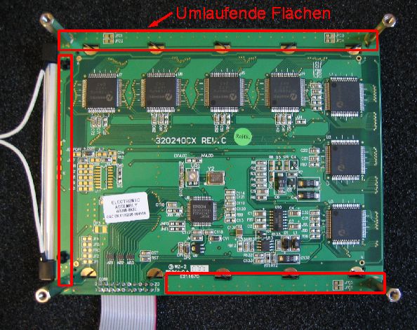

ich habe von der Firma Electronic Assembly das Display W320-8K3
http://www.lcd-module.de/deu/grafik/grafik.htm, Datenblatt
http://www.lcd-module.de/deu/pdf/grafik/w320-8k3.pdf.
Es ist mir nach einiger Zeit auch gelungen, das Display über eine kleine
Testhardware zum Laufen zu bringen.
Leider funktionierte das Display bei erneutem Flashen des verwendeten
Mikrocontrollers zur Ansteuerung nicht mehr. Es wurde zu Beginn der
gesamte Bildschirm weiß und mittlerweile lässt es sich nicht mehr
ansprechen. Das Display braucht 700mA(!) und der Epson Controller
S1D13700 wird heiß.
Mir ist jedoch nicht klar, wie das passieren konnte, da das Display ja
bereits funktioniert hat (Ansteurungshardware wäre somit in Ordnung).
Zwei Vermutungen:
1) Ist es möglich, dass der S1D13700 durch eine fehlerhafte Software
zerstört werden kann? Der Grafik-RAM vom Display geht laut Datenblatt
vom S1D13700 von der Adresse 0x0000-0x7FFF, danach kommen die Register.
Wenn jetzt zum Beispiel durch eine fehlerhafte Zeichenfunktion ein
setPixel() aufgerufen wird, das auf eine Adresse >0x7FFF (momentan noch
fehlende Abfrage in setPixel(), die auf ungültige Adresse überprüft) und
somit auf die Register zugreifen würde, kann das den Controller
zerstören?
Im Datenblatt vom S1D13700 heißt es unter 10.2 Register Restrictions:
All reserved bits must be set to 0 unless otherwise specified. Writing a
value to a reserved bit may produce undefined results. Bits marked as
n/a have no hardware effect.
2) Auf der Rückseite der Displayplatine befinden sich Löcher zur
Befestigung. Diese haben Kontakt mit einer Fläche, die um das Display
herum verläuft (siehe Anhang). Diese Fläche hat jedoch keinen Kontakt
zur Masse. Ist es ein Problem, wenn diese Fläche durch Abstandsbolzen,
die in den Befestigungslöchern verschraubt sind, mit Masse Kontakt
bekommen? Es wäre möglich, dass dies kurz der Fall war (Abstandsbolzen
an einer Massefläche der Testhardware angestoßen) und so der Controller
defekt wurde.
Ich hoffe, dass mir jemand helfen kann, da ich noch ratlos bin wie der
Controller defekt wurde, ich das Display aber so bald wie möglich wieder
funktionstüchtig machen muss.
Lg Stefan
> zur Masse.
Dieser Rand ist mit Pin 18 verbunden, und dieser sollte an Masse gelegt
werden, um die Störungen der CCFL und um ESD abzuleiten.
> bekommen?
Nein.
Wenn der Controller wirklich defekt ist, hilft nur ein neuer Controller.
Die häufigste Ursache dürfte die negative Displayspannung sein. Kannst
du ganz sicher ausschließen, dass Pin 2 oder Pin 17 mit einer der
Datenleitungen in Kontakt gekommen sind?
OP #1031496
>> zur Masse.
>> bekommen?
> Nein.
Pin 18 ist auf der Testplatine mit GND verbunden. Die äußere, umlaufende
Fläche, mit der die Abstandsbolzen in der Abbildung verbunden sind,
haben aber keinen Kontakt zu Pin 18 und auch sonst zu keinem der
Anschlusspins vom Display.
Mit dem Versuchsaufbau wie ich ihn jetzt habe ist kein Kontakt. Leider
könnte dies aber im Betrieb passiert sein. Habe gerade bemerkt, dass 4
Befestigungsschrauben eben für die Abstandsbolzen nahe der Hardware
liegen und kann nicht sicher sagen, ob die nicht auch einen Kontakt
verursacht haben. Das wäre ein äußert blöder Umstand gewesen (zB
Schraube an Stiftleiste geraten und Kontakt zwischen Pins hergestellt)
Sonst fällt mir keine Erklärung ein, jedoch soll der S1D13700 nicht
gleich wieder defekt sein, sobald er getauscht ist, darum muss ich eben
die genaue Ursache wissen.
Am Display wird zwar "nur" der S1D13700 heiß, meinst du aber, dass noch
mehr beschädigt werden konnte und womöglich ein Tausch des Controllers
alleine nicht reicht?
Lg Stefan
#1031520
OK, dann hast du eine neuere Version von dem Display. Bei mir ist Pin 18
mit dem Metallrahmen und den Bohrungen verbunden. Bei dir dürfte es dann
nur mit dem Metallrahmen verbunden sein.
Der 13700 ist recht empfindlich, da er recht modern ist und somit in
einem kleinen Prozess hergestellt wird. Es könnte zwar noch mehr auf dem
Display kaputt sein, aber ich würde vermuten, dass der 13700 als
empfindlichstes Bauteil sich geopfert hat. Außerdem ist er das einzige
IC, das direkt mit der Außenwelt verbunden ist (mal abgesehen von dem
Schaltregler der die -25V erzeugt).
#1031544
> Selbst der Metallrahmen hat bei meiner Version keinen Kontakt mehr zu
> dieser Fläche.
Es kann sein, dass es zusätzlich noch einen Lötjumper gibt, den man
schließen muss. Ich würde den Schließen um die großen Metallteile auf
ein sauberes Potential zu bringen.
OP #1031666
Es gibt mehrere solcher Lötjumper.
Man kann sowohl den Metallrahmen als auch die umlaufende Fläche auf
Masse jumpern. Pin 18 kann man ebenfalls mit der Fläche bzw.
Metallrahmen verbinden. Soll ich alle 3 Jumper schließen?
