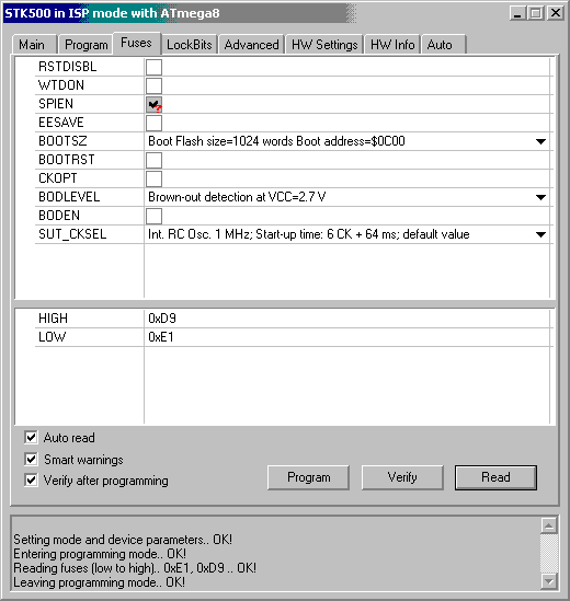

OP #1031504
Ok danke schonmal, jetzt weiß ich zumindest schonmal warum es nicht
funktioniert. Ich muss also die clock selection fuse settings ändern und
die RSTDISBL settings ändern, aber wo geht das? Wenn ich zu dem
mikrocontroller connecte steht unter dem Registerpunkt Fuses nichts von
diesen settings ( benutze das AVR Studio ). Mit den Jumpersettings hat
das nichts zu tun oder?
Gast #1031543
Frage 1: Kapitel 3.7.2.1
Frage 2: Anhang
wenn Du bei RSTDISBL eine Haken machst kanns Du ISP nicht mehr nutzen!
das heißt er läst sich auf dem Weg den Du jetzt nutzt nicht mehr
programmieren!!!!

Gast #1031661
Quatsch!
bitte streichen:
>man nun stell Dich nicht so an.
>(XTAL1/TOSC1) PB6
>(XTAL2/TOSC2) PB7
>sind für den Prog. Takt vorbelegt und auf dem STK in ISP-Mode
>nicht nutzbar!
Der Prog. Takt kommt über PB5(SCK).
Hab jetzt hin und her probiert mit OSCSEL und XTAL1
BP6+7 lässt sich nicht nutzen!
Hab jetzt mal das STK "durchgeklingelt"!
Pin 9 und 10 des M8 sind garnicht mit den Pfostensteckern von
PB6 und PB7 auf dem STK verbunden!
( Design Fehler oder bewußt ? )
jetzt wirds interessant!
Klaus
#1031673
Steht sogar im Manual des STK500. Die liegen auf dem PORTE/AUX-Header
(und zwar, o Wunder, an XTAL1 und 2), weil sie nunmal primär mit
Sonderfunktionen belegt sind!
