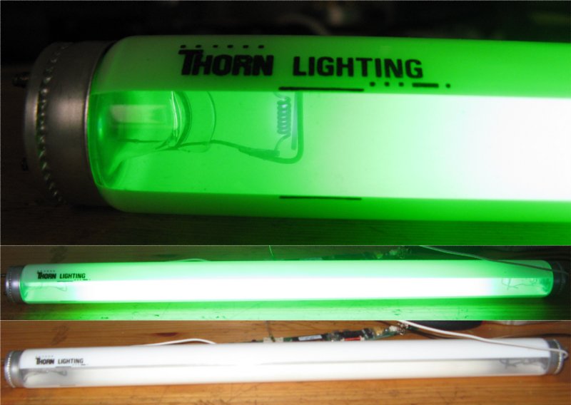

Ich hab vor vielen Jahren mal bei Pollin eine grüne Lampe gekauft.. nun
möchte ich sie evtl zu Dekozwecken verwenden, nur habe ich bedenken ob
die Lampe evtl nach dem Leuchtstoffröhrenprinzip funktioniert und daher
anständig schädliches UV-licht ausstrahlt.
Sie leuchtet aus einem schmalen Streifen, an der die innere Schicht
fehlt.
Kennt sich einer mit solchen Leuchtmitteln aus? Ist das eher eine grüne
Gasentladung, oder wahrscheinlich eine aktive Leuchtmittelschicht,
welche grün luminesziert ?.. In diesem Fall, würde da wohl auch viel UV
Licht austreten,.. Evtl nicht so gesund für die Augen ? (gerade im
dunklen Zimmer)
-Siehe Bild im Anhang-
Also ein Geldschein spricht nicht aktiv drauf an, aber evtl überdeckt
die hohe Grünintensität auch den UV-Effekt..

Ja, das dürfte eine Leuchtstofflampe. An UV Licht wird sie genausoviel
abstrahlen wie jede andere Leuchtstofflampe auch.
Das weiße ist die Leuchtschicht die auch als Reflektor dient.
Das sollte sich ,,in natura'' recht gut unterscheiden lassen.  Eine
Gasentladung sieht irgendwie so aus wie in einer Glimmlampe, d. h.
sie entsteht (daher der Name) unmittelbar im Gas.  Ein Leuchtstoff
müsste irgendwo aufgebracht sein.
Es gibt genügend floureszierende Farben heutzutage, mit denen man
eine UV-Emission nachweisen kann.  Das fängt bei einfache weißen
T-Shirts an, die mit optischen Aufhellern arbeiten und daher in
an sich dunkler, aber UV-haltiger Beleuchtung ,,weißer als weiß''
aussehen.  Das kannst du schon mit einer simplen UV-LED nachweisen,
deren Lichtintensität kaum als augenschädlich verdächtig ist.
