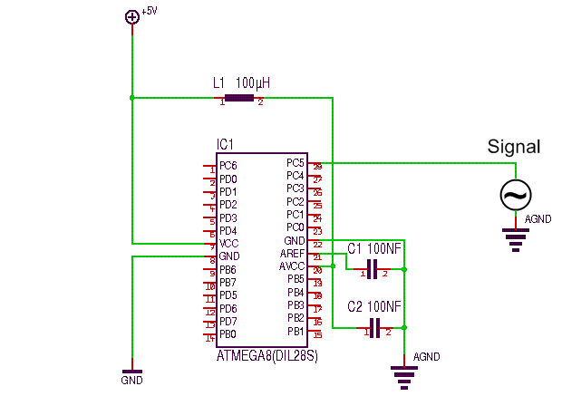

Hallo
Im einem Atmega8 ist analoge und digitale Masse intern schon verbunden.
Meine Frage ist also, ist es notwendig oder sinnvoll analoge und
digitale Masse noch mal außen (über eine Drossel) zu verbinden ?
Oder reicht es so wie auf dem Bild im Anhang ?
(Firma: TravelRec.) Persönliche Seite
Die Masse wird gewöhnlich an exakt einer Stelle unter dem Chip
verbunden. Die interne Verbindung ist meistens nicht von der Stärke, als
daß sie größere Ströme verkraften würde. Drosseln kommen nicht in die
Masse, sondern wenn, dann in die Vcc Zuleitungen. An die linke Vcc und
Masse kommt auch nochmal eine 100nF Pille.

>Dann hört sich das aber so an, als gäbe doch nur eine Masse, weil
>digitale und analoge Masse direkt verbunden sind.
Ist auch so. Die getrennte Masse bezieht sich im Wesentlichen auf das
Layout, sprich die geometrische Anordnung.

Bei empfindlichen Analogschaltungen, die sich mit Digitalschaltungen auf
einer Platine befinden, sind jeweils getrennte Massepolygone under den
verschiedenen Baugruppen angesiedelt, die nur an der elektischen
Einspeisungs- bzw. Stabilisierungsstelle verbunden verden, so daß
sämtliche Störströme nur an diesem einen Punkt auflaufen und sich nicht
gegenseitig beeinflussen können. Eine getrennte und jeweils abgeblockte,
positive Betriebsspannung ist dabei auch ein Muß.
>Layout
Ach so ist das. Also auf der Platine ist soll der analoge und digitale
Teil räumlich getrennt sein, und beide Massen sollen nur in einem Punkt
verbunden sein, bei dem atmega8 wird das wohl unter dem µC zwischen
beiden GND-Pins sein.
>Eine getrennte und jeweils abgeblockte,positive Betriebsspannung ist dabei
>auch ein Muß.
Heißt das, dass ich für beide Teile jeweils einen extra Spannungsregler
spendieren soll ?
