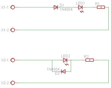

deswegen hab ich mal für eine der beiden leds (die zweite ist nicht
gezeichnet, weils da in den zeichnungen einfach anders rum wäre wie ich
denke) 2 schaltungsideen aufgezeichnet (siehe anhang). die kreise links
stellen die spannungseingänge dar. könnte man einfach wie in der oberen
variante zu sehen ist eine normale diode in reihe schalten und damit
verhindern dass die led durch verkehrte polung beschädigt wird? dann
würd ich 2x das obere bauen mit dem unterschied dass die
dioden+leuchtdioden halt andersrum wären. die untere variante hab ich
irgendwo gelesen, aber den vorteil nicht verstanden. da hätte man ja
immer einen permanentn durch R begrenzten stromfluss durch die diode
wenn auch nicht durch die leuchtdiode?!
oder wie sollte man das am besten machen? die dioden sollen ständig
angeschlossen sein, also eine wäre im betrieb ständig falsch herum
gepolt, die andere richtig rum. wie mach ich das am besten? bin leider
anfänger, daher bitte nicht einen komplizierten artikel zu
diodenkennlinien oder so posten, ich bräucht nur einen kleinen tip!
ciao und danke natürlich!

Gast #1031955
>am einfachsten - aber wohl nicht besonders gut- wäre
>wohl einfach 2 leds in umgekehrter richtung parallel anzuschließen mit
>einem vorwiderstand, dann würde eine leuchten, die andere nicht.
Genau. Und so macht man es auch. Es gibt auch LEDs, die z.B. rot und
grün gleichzeitig eingebaut haben - antiparallel, mit nur zwei
Anschlüssen.
Die in Sperrrichtung betriebenen LED wird praktisch durch die leuchtende
geschützt.

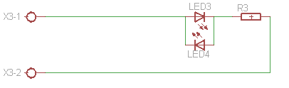

Danke für eure super schnellen antworten! das ist ja genial einfach! :-)
also stimmts so wie auf dem neuen bild im anhang? nach der
durchbruchspannung werde ich gucken! aber danke noch mal! Da weiß ich ja
jetzt, in welche richtung ich da basteln muss! :-)
Gast #1031964
Ja so ist das möglich. Wenn von X3-2 der Strom kommt, leuchtet LED4; von
X3-1 LED3. Nur mit der Spannung musst du natürlich aufpassen. Widerstand
passend wählen.
Ja, das stimmt. Es sollten aber LEDs mit ähnlichen Daten sein. Also
keine rote 2mA-LED antiparallel zu einer weißen Power-LED verwenden.
Dann müsste es so aussehen:

Dann kannst du den Strom für jede LED einzeln einstellen. Die normalen
Si-Dioden in Reihe erlauben dann auch LEDs parallel zu schalten, wenn
die Sperrspannung der einen kleiner als die Durchlasspannung der anderen
sein sollte. So könnten auch in einem Zweig mehrere LEDs in Reihe liegen
und im anderen nur eine.
