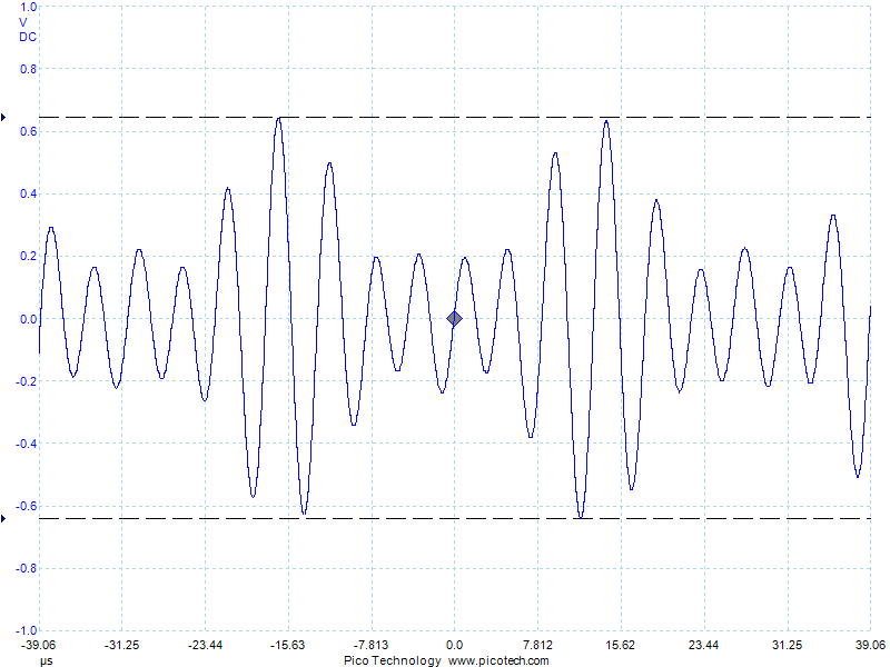

Gast #1037786
Jetzt hab ich mal versucht eine Messung des DPSK-Signals zu machen,
werde aber noch nicht schlau aus den Werten. Als Anhang die Messung mit
dem Oszilloskop. Den ADSL-Anschluss des ADSL-Modems habe ich über ein 1m
langes Ethernetkabel an den 1:2 Übertrager (Chip side:Line side)
angeschlossen. An der Chip side des Übertragers habe ich dann mit dem
Oszilloskop gemessen. Masse an die Mittelanzapfung und den Tastkopf an
einen Anschluss an der Chip side. Der andere Anschluss ist offen
geblieben.
Was man jetzt sieht ist die Schwebung der drei Trägerfrequenzen. Besser
sieht man die drei noch in der Frequenzmessung, die ich im nächsten Post
noch einfügen werden.

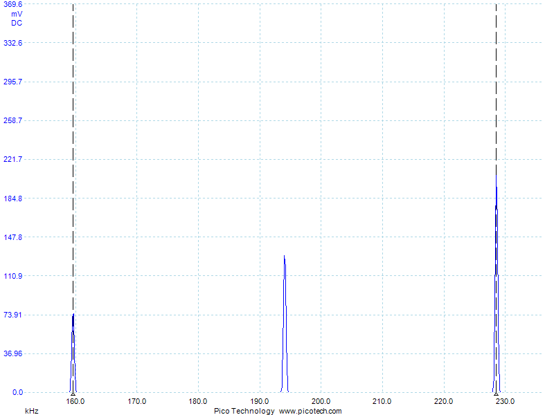

Gast #1037801
Hier nun die Frequenzmessung. Die Darstellung ist linear, was zwar etwas
unüblich ist, aber in der Darstellung zeigt das Oszilloskop direkt die
Werte in V an.
Auf jeden Fall sieht man sehr schön die drei Träger bei
- 159,6kHz mit 75mV
- 194,1kHz mit 131mV
- 228,3kHz mit 207mV
Wenn ich mir jetzt die Amplitude des Zeitsignals vom vorherigen Post
ansehen, dann hätte ich erwartet, dass wenn ich die Amplituden der drei
Träger hier vom Frequenzspektrum addiere, dann auf die Up=643mV zu
kommen. Wenn ich jetzt davon ausgehe das es sich beim Frequenzspektrum
um Effektivwert handelt, dann kommt bei der Summe (207+131+75)*1.414 =
584mV.
Irgendwie mach ich da was falsch mit der Interpretierung der Daten?
Die nächste Frage die sich mir stellt ist über die Genauigkeit der
Werte. Durch den 1:2 Übertrager würde die gemessene Spannung nur 1/2 des
gesendeten Signals entsprechen.
Bei den Träger handelt es sich um den Upstream und da dürfen die Träger
mit -1.65dBm senden. Das ergibt an 100 Ohm
Ueff = 262mV
Up = 370mV
Durch den 1:2 Übertrager hätte ich jetzt nur die Hälfte der Spannung
erwartet, bin mir aber nicht im Klaren ob ich durch meine Messaufbau was
beeinflusse?
Wie kommen denn die 100 Ohm überhaupt zu Stande, nur durch die Leitung
oder muss ich die entsprechend auf der anderen Seite des Übertragers
abschließen?
Gast #1038404
Die 100 Ohm sind die Leitungsimpedanz, dh auf den anderen Seite muss mit
100 ohm abgeschlossen werden. Wenn man den Abschluss weglaesst misst man
Mist. Wenn nach der Leitung ein 2:1 runter-transformator kommt muss mit
25 Ohm abgeschlossen werden, da der Trafo quadratisch transformiert.
