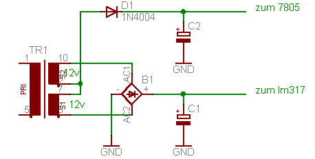

Hallo, ich benötige für eine Schaltung 20V-24V und für den Logikteil 5V. Nun hab ich noch einen Trafo mit 2*12 Volt da. Frage: Kann ich die Sekundärspulen so schalten, wie im Anhang gezeichnet ?

Hallo, ich benötige für eine Schaltung 20V-24V und für den Logikteil 5V. Nun hab ich noch einen Trafo mit 2*12 Volt da. Frage: Kann ich die Sekundärspulen so schalten, wie im Anhang gezeichnet ? @ Jörg (Gast) >Frage: Kann ich die Sekundärspulen so schalten, wie im Anhang gezeichnet >? Hmm, sieht gefährlich aus. Nimm lieber ein 2. Brückengleichrichter anstatt nur einer Diode. MFG Falk Hallo, Diode D1 kannst Du weglassen, die Mittelanzapfung ist der Ausgang einer Zweiweggleichrichtung mit den beiden linken Dioden der Graezbrücke gegen GND. Also Elko dort ran und weiter zum 7805. Je nach Strom der 5V-Schiene den Kühlkörper des 7805 nicht vergessen, die Spannung aus der 12V Gleichrichtung liegt gern bei 18V, das sind dann bei 100mA Last ab den 5V schon (18V-5V)*0,1A = 1,3 Watt... Gruß aus Berlin Michael

Danke, werde es mal probieren. Hallo Jörg, Hoffentlich hast Du Jörgs Tip, die Diode D1 wegzulassen, nicht schon gestestet. Gegen Masse liegt an der Mittanzapfung Wechselpannung an. So ein kleines Messgerät für 8,-€ wirst Du ja wohl haben. Teste mal! Gruss Klaus. Hallo, der Tipp war von mir... gegen Masse liegt keine Wechselspannung, diese ist durch die beiden rechten Dioden der Graetzbrücke wunderbar gleichgerichtet... Unteres Ende sei +, obers Ende sei -, Strom fließt von Mittelabzapfung (+ gegenüber oben) über Verbraucher -> GND -> Anode der an GND liegenden Dioden -> K obere Diode -> oberer Trafoanschluß (-). Zum unteren Anschluß kann nichts fließen, da die Kathode der unteren Diode auf einem höheren + Potenzial liegt als die Mitte. In der anderen Halbwelle ist es andersrum. Ist eine simple Zweiweggleichrictung mit 2 Dioden und einem Trafo mit Mittelanzapfung wirklich schon so aus der Mode? Ob ich da die Trafomitte zu GND erkläre oder den Verbindungspunkt der Dioden ist wie immer Vereinbarungssache. Mir den 2 anderen Dioden ist es eine Graetzbrücke, deren - Pol auch GND bildet, die aber die Reihenschaltung der Wicklungen als Quelle sieht. Die gegen GND liegenden Dioden müssen den Gesamtstrom beider Lasten vertragen, die Trafobelastung ist etwas ungünstiger weil der Stromflußwinkel der kleinen Spannung jede Teilwicklung nur in jeweils einer Halbwelle belastet. Ganz praktisch: "das haben wir schon immer so gemacht" (tm). Gruß aus Berlin Michael PSpice sagt auch dass es geht ;-)

Ja, das geht. Doch schadet die Diode auch nicht, denn sie verheitzt einen Teil der Wärme, die sonst der 7805 vernichten müsste. Kannste ruhig auch mehrere in Reihe schalten. Schaltregler würde das Problem lösen, den kannst Du auch von den 24/36V versorgen - ohne Mittelpunkt. Ähnliches Problem hatten wir mal hier: Beitrag "Festspannungsregler wird Superheiß" Suche nach "wird heiß" Antwort schreibenBitte melde dich an, um einen Beitrag zu schreiben. |
