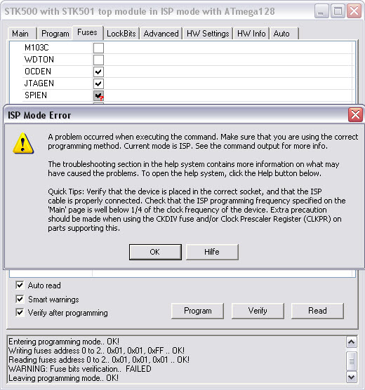

Ja, das möchte ich auch mal gerne wissen. Er zeigt mir jedes mal, wenn
ich Read betätige was anderes an. Wenn ich die Fuse bits setzten will
und Program drücke kommt wieder die Fehlermeldung. Ich habe mal einen
Screenshot davon gemacht.

Hallo Eric,
das könnte auf ein Problem mit der Spannungsversorgung hindeuten. Wie
versorgst Du den ATmega128? Vermutlich über den Regler des STK500. Sind
in der Richtung alle Jumper korrekt gesetzt? Ist die Versorgungsspannung
(unter HW settings) korrekt eingestellt?
Stelle evtl. den ISP Takt mal noch weiter runter.
Viele Grüße,
ER!K

Wenn der Atmega neu ist, müsste er noch mit internem Osz. laufen, d.h.
mit 1MHz, dann sind 460kHz mehr als 1MHz/4. Probier doch mal so um die
100kHz.
 Auf dem STK500 steckt meist auch noch ein Muster von irgendeinem Atmega
im DIL-Gehäuse, falls der einen Defekt hat, kann er dir auch in die
Suppe spucken, würde  ich vorsorglich entfernen, falls noch vorhanden.
