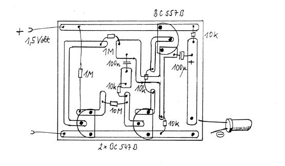

Hallo, das klingt jetzt villeicht lächerlich, aber ich habe midestens 6x
versucht diese Schaltung http://www.b-kainka.de/bastel59.htm aufzubauen.
Doch ich kriegs nicht hin. Kann mir jemand helfen? Evtl. in Paint die
Bauteile in das Schema einzutragen. (Dateianhang)
Vielen Dank

du must an deinem vorgehen arbeiten... wenn nichts funktioniert erstmall
ein messgerät nehmen, und checken ob z.b. die transistoren schlaten
müssten bei den spannungen die anlegen etc...
p.s. hab die typen noch nie benutzt, aber da du sie verkehrt herum drin
hattest, bist du sicher das sie das alle überlebt haben?

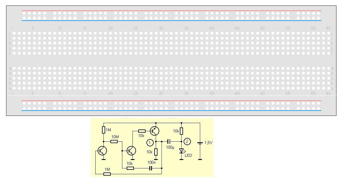

Moderator (Firma: Titel) Persönliche Seite #1035230
Stefan wrote:
> Ich beutze eine rote LED
Dann sollte das gehen.
Ich habe die Schaltung gerade mal aufgebaut (auf einem Steckbrett).
Gut, statt dem 10MOhm habe ich nur 4,7MOhm aber das Ding blinkt trotzdem
schön. Auch die anderen Bauteile sind in weiten Bereichen unkritisch
(z.B. 10n bis 330n statt der 100n, diverse Transistortypen...).
