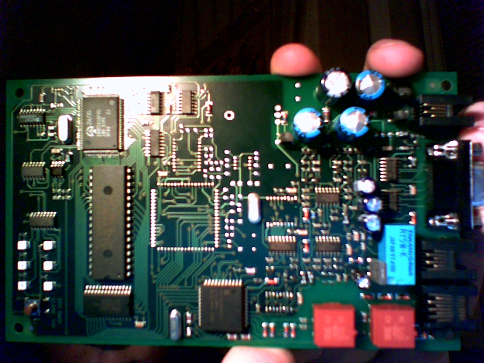

Grüß euch!
Ich hoffe mir kann einer von euch helfen.
Ich habe aus meiner Firma ein paar Altbestände mitgenommen, welche
ausgeschieden wurden.
Zwei davon sind meiner Meinung nach Z80 eval boards. Leider gibt es
keine Doku, Software oder ähnliches mehr in der Firma. Nach längerem
suchen habe ich bis jetzt nichts dazu im Internet gefunden.
Die Boards sind von der Firma "EEH GmbH" mit den Nummern "EL211A" und
"EL245". Sie haben einen Zilog "Z84C1510FEC" bzw. "Z84C1516FSC".
Außerdem haben sie noch RS232 und 3 RJ-Buchsen.
Hab euch ein Bild dazu angehängt.
Vielleicht hat einer von euch ja schon mal damit gearbeitet und kann mir
ein paar Infos dazu geben. Vor allem um welche Herstellerfirma es sich
dabei handelt bzw. ob es sie noch gibt, dann könnte ich nämlich direkt
bei ihnen anfragen.
Vielen Dank
mfg Smocky

Auf den ersten Blick würde ich sagen, dass Deine Boards irgendwas mit
ISDN zu tun haben.
Der Z84C15 (die 2 Ziffern dahinter geben die max. Taktfrequenz an) wurde
mal als TMPZ84C015 ca. 1987/8 von Toshiba entwickelt und das Design von
Zilog später übernommen/gekauft. In Heft 8/88 der c't hatte ich mal ein
Platinchen mit dem Teil drin (CEPAC-80 SMD). Auf meiner Homepage kannst
Du den Artikel ansehen (mit freundlicher Genehmigung des Heise-Verlages:
http://www.geocities.com/_wsw_ unter Elektronik/Zilog).

The product you show on the photo is a ISDN - RS232 device.
It was on the market around 1996-1998.
In it's full version (i'll come to that) it's a "serial modem like"
product, intended to connect to the serial RS-232/v24 port, as well as
an "a/b" adapter, to connect a analog phone to the ISDN.
The "modem" part could be controlled as a AT command device that was
common with analog modems in those days. So called "AT-compatible"
modems.
It had both an analog as digital function: it could work as an analog
modem i.e. as fax modem and/or V34 modem, and also to connect to the
Internet through a dial-up connection.
It could connect to the internet both on a analog as digital basis. On a
digital basis, it is a ISDN R or TE2 device, fully digital, and can best
be described as a bitrate adapter. In those days, dail-up connections
had a speed of multiple of 300 bits/sec, so: 300, 1.200, 2.400, 4.800,
9.600, 19.200, 38.400 etc. That where the RS-232 bitrate's found on
"IBM" compatible PC's.
On a analog basis, an Internet dail-up connection as a V34 modem.
So, with this one device -let's call it a "modem"- the user could both
send/receive faxes as well connect to the internet using a dail-up
connection, either analog with V34 or digital via ISDN. A so called "all
in one" product ;-).
Now the product you show: It lack's the following componentes:
The big chip is the V34 modem, RCV288DPi from Rockwell
The chip "above" it, is a mc14lc5480, an a/u law codec (motorola).
The chip to the "right" that fails is a 8870, a dtmf decoder (industry
standard).
It seems that the analog part has been removed at all, so that it
basicly now is a bitrate adapter, to adapt the speed of a RS-232 port to
the ISDN 64k bits/s (or perhaps 2 x 64k bits/sec.).
It can not be used as an analog fax modem, nor the analog phone
connector will work.
So it's not an eval board, but a real product that was on the market in
the transition days from analog telephone network towards ISDN.
Good luck.
Anton
> Vor allem um welche Herstellerfirma es sich dabei handelt
hast du doch schon selbst beschrieben?
wenn ich in google "EEH GmbH" eingebe, komme ich ganz schnell als 5.
Link auf folgenden (aus heutiger Sicht "lustigen") Artikel:
http://www.connect.de/themen_spezial/53052/1994_4_artikel_2_geschwindigkeit_hat_ihren_preis.pdf
und dort ist eine Firma EEH Datalink GmbH, Wuppertal aufgeführt.
Die Suchworte
EEH Datalink GmbH  Wuppertal
wirst du wohl noch selbst in Google eingeben können?
