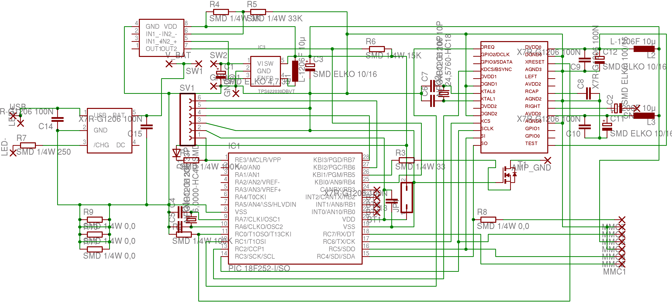

von Gast (Gast)
im Anhang die beiden Files. zum Thema Schaltplan fällt mir ne
Zwischenfrage ein: wo gibts bei Eagle die GND und VDD Signal-Verbinder?
Da würde meiner nämlich erheblich übersichtlicher werden ;-)
gruß gast

von Jean P. (fubu1000)
ich weiss gar nicht wo ich anfangen soll !!!
Also dein Schaltplan ist schon mal Mist ! Ich frag einfach nochmal nach,
ist der VLSI so verschaltet wie im Datasheet auf Seite 15.
1.) alle GPIO's mit 100K gegen Masse und TestPin auf VCC ?
2.) Pulldown am Reset Eingang ? RX auf VCC mit 100K ?
3.) 1 MegaOhm parallel zum Quarz ?
4.) RCAP mit 100nF gegen Masse ?
5.) Spannungsversorgungen sauber ?
So nun zum Code:
Erstmal eine Frage vorne weg. Du benutzt ja kein FAT , woher weisst Du
das die Daten alle Sektor auf Sektor folgen ?
1.) Übernimm bitte 1:1 meine Reset Routine, deine ist ....
2.) in deiner Softreset Funktion setzt du den PIN SM_TESTS , ganz
schlecht
3.) Und schließlich das aller schlimmste. Bei SD_readblock benutzt du
die Funktion SD_writecmd , in der der Chipselect auf NULL gesetzt und
anschliessend wieder auf EINS, ganz schlecht, da du den Chipselect
mitten in der ReadRoutine aus machst. Kann also zu fehlern führen !
So das wars erstmal und genug für dich zu tun.
von Gast (Gast)
der Schaltplan ist mies, das muss ich zugeben. Ich hab seitdem auch
etliche Verbsserungen vorgenommen:
A2) Pulldown hab ich. RX PullUp -> Welches RX? da hab ich nix im
Datasheet gesehen...
A3) Hab ich
A4) Hab ich
A5) Ich versorge das Ding mit einem Spannungswandler IC von TI. Die
SPannung ist auch bei exakt 3.3V
Zum Thema Sektor: Ich habe die Daten mit r-linux direkt auf den ersten
Sektor geschrieben. Sollte zumindest eine Testlösung sein.
B1) Werd ich, sobald ich kann... Hoffe in den nächsten paar Tagen Zeit
zu haben... Meine Routine besteht aus etlichen Versuchen, zum Teil
zusammengewürfelt ^^
B2) Ja, das war noch, als ich die Sinus-Tests implementiert hatte...
Wird aber z.Z. sowieso nicht aufgerufen, wird aber geändert.
B3) Werde auch das Ausprobieren, aber im Großen und Ganzen scheint es
nicht am SPI-Transfer zu liegen, aber natürlich prüf ich das.
Vielen Dank auf jeden Fall, für die Arbeit, die du dir gemacht hast
thumbs up ^^
gruß gast
von holger (Gast)
Im Schaltplan sind einige AVDDx und DVDDx nicht angeschlossen.
Ich hoffe doch das sie bei dir angeschlossen sind.
Die Pins hat der Hersteller nicht ohne Grund aus dem
Gehäuse geführt.

einschalten. Mach mal nen ordentlichen Schaltplan. Notfalls male ihn auf
nen Dina4 und scanne das Dingen ein. Mit allen Bauteil Bezeichnungen.
Also bi denne wenn deine neuen Chips da sind^^.

von Gast (Gast)
Ich komme einfach nicht weiter... Ich habe die Hardware x-fach
gecheckt... Wenn mir jemand sagt, wo es bei Eagle die Masse und VDD
Verbinder gibt zeichne ich nochmal einen Schaltplan zum angucken...
gruß Gast

von ... .. (docean) Benutzerseite
Ich mein einfach nach vcc oder gnd suchen bei den Bauteilen (mit *
dahinter)
oder den supply Zweig suchen....
von Gast (Gast)
Am Rcap liegen die 1,3V an, das habe ich schon einmal gemessen...
Ich werde bei Gelegenheit mal den schaltplan überarbeiten...
