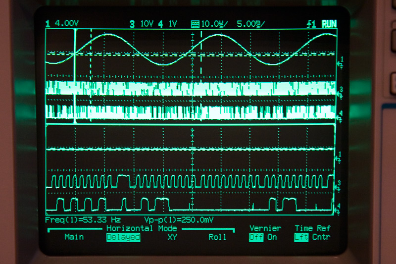

ich möchte den Datenfluss von einem i2c-bus auf meinem Oszilloskop
darstellen.
2 Kanäle sind vorhanden, und ich möchte SDA und SCL auf jeweils einem
Kanal darstellen.
Leider hatte ich bisher keinen Erfolg.
Ich habe bisher nicht mehr als ein Pegelwechsel am SCL bzw. SDA erkennen
können.
Bei 400KHz müsste ich doch eine Periode 2,5 µs haben. D.h. wenn ich das
Oszi auf 2µs/Div stelle sollte ich schon einiges sehen können.
Wo ist der Fehler?

Also analog kann man nur wiederkehrende signale darstellen ... das ist
schonmal klar.
Am besten ist halt ein Speicheroszi mit One-Shot.
Im Anhang mal ein Sinus eines DA-Wandler und die dazugeh.
Datenleitungen.
Obere Bildschirmhälfte ist die "Gesamtansicht", unten ne gezoomte
Ansicht.

Hallo Tobias,
Du hast hier den Fall das die Triggerbedingung relativ komplex für die
Zeitbasis ist.
Zwei Dinge würde ich an Deiner Stelle probieren:
a.) externe Triggerung schalten, z.B. über die den Quuarzoszillator des
I2C Gerätes.
b.) Tektronix hat in der Regle eine "Holdoff-Regler". Das hilft bei
bestimmtne Singnalfolgen (sieh dazu Scope-Handbuch) auch.
Einfach mal probieren.
Eric hat natürlich recht: Digital Scope mit genug Speicher hilft oft.
Analogspeicherscope: Single-Shot Betrieb wählen.
