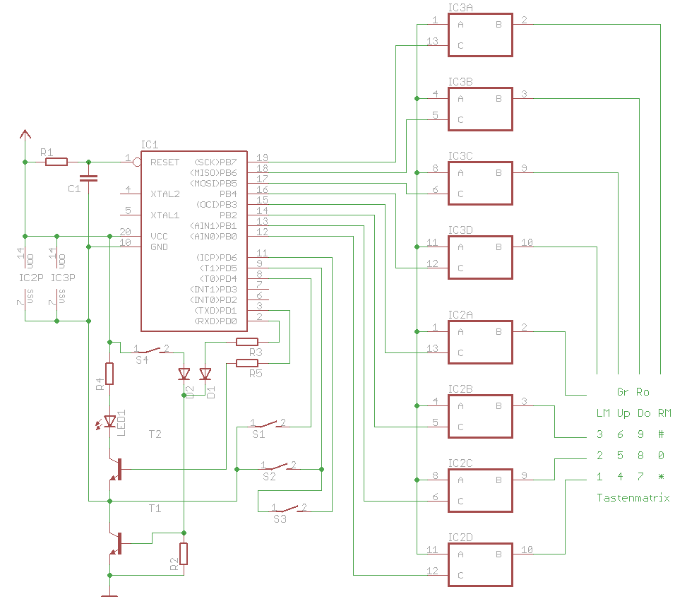

OK. Dickes Danke an alle Helfer! Mit eurer Hilfe bin ich ziemlich weit
gekommen denke ich.
Jetz bräuchte ich zwar noch jemanden der mein Programm prüft, aber ich
denke das ist zu viel. (Ich muss ja leider noch auf mein STK 500 warten
(doofes eGay).
Trotzdem werde ich es mal anhängen, sowie meinen geplanten Schaltplan.
Evtl. hat ja jemand lange Weile und schaut mal drüber.
Ich schätzte es werden schon noch sehr viele böse Fehler drin sein, aber
so ist das halt beim ersten richtigen Versuch. (lauflichter und ne
kleine PWM hab ich ja schon gemeistert ^^)
Ah ja kleine Beschreibung vielleicht noch:
Das ganze soll so ein Verrücktes Wählscheiben-Handy werden.
Dabei gibts erstmal 3(4) Taster. 2 in der Wählscheibe und einer (bzw. 2
gleichzeitg schaltende) beim Auflegen des Hörers.
Ein Hörerschalter ist S1, der andere S4. Beide Trennen beim Auflegen des
Hörers.
Die Wählscheibe bedient S2 und S3. Dabei schließt S2 wenn die
Wählscheibe aus der Ruhestellung gedreht wird, und S3 öffnet beim
zurrücklaufen lassen für jede Zahl einmal. (Bsp. Zahl 9 wird eingegeben
-> S3 öffnet 9 mal)
Zum Schaltplan: S4 soll erstmal ein Einschalter sein, der uC soll dann
später einmal ausschalten können. Den Quarz (4MHz) hab ich im Schaltplan
erst mal weggelassen. Der macht die Ecke da immer noch unübersichtlicher
bei mir.
IC1: AT90s2313 @ 4MHz
IC2: 4066
IC3: 4066
Die 4066 bedienen dann die Tastenmatrix der Handytastatur.
Vorerst bringt mich diese Schaltung mal ans Ziel und wird daher auch
verwendet.
Code folgt...
