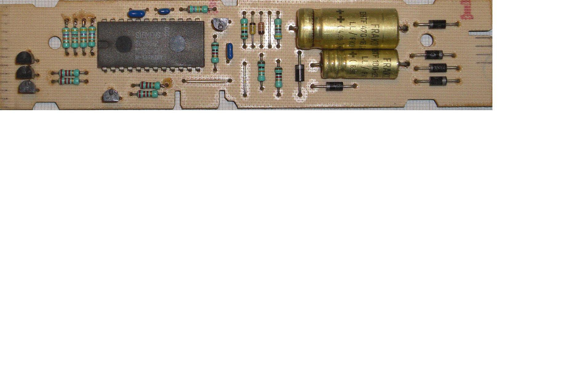

mein E-Herd spinnt. AEG Competence 505E (E-Nr. 611 410 009, F-Nr.
090166108). Er hat eine Kindersicherungsknopf (beleuchtet, wenn AN), den
man einschalten muss, damit die Kochplatten funktionieren. Das
funktioniert auch und die Platten gehen auch alle. Wenn aber alle
Platten aus sind, sollte der nach wenigen Sekunden auch aus gehen. Statt
dessen fallen aber Relais an den Plattenschaltern für die Kochstellen
kurz ab und gehen gleich wieder an. Dies Relaisgeklapper wiederholt sich
dann alle 40 Sekunden. Erst wenn man die Sicherungen aus macht, geht
auch die Kindersicherung aus.
Immerhin, kochen kann man.
Ich habe mir jetzt die Schaltungen angesehen. Unter anderem ist dort ein
Siemens SC3B012 verbaut, der die Rückmeldungen der einzelene Kochstellen
einsammelt. Da gibt es u.a. 4 Ausgänge und 4 Eingänge, die zu den
Kochstellenschaltern gehen. Dazwischen hängt irgendwie eine
Diodenmatrix, die ich noch nicht ganz durchschaut habe. Aber
letztendlich verhalten sich alle Kochstellenschalter gleich, so dass ich
keinen Fehler in einer der Rückmeldungen vermute. Letzendlich gibt
dieses IC ein Signal an die Kindersicherungselektronik, dieses bleibt
dauerhaft an und daher schaltet die Kindersicherung auch nicht aus
(meine Vermutung).

Porblem gelöst!
Ich weiß jetzt wie die Rückmeldungen funktionieren (Schalterstellung der
Kochplattenschalter ist binär codiert) und die Funktion der
Elektronikplatinen ist auch klar. Die Elektronik funktionierte ausgebaut
und mit simulierten Kochstellenschaltern einwandfrei. Eingebaut im Herd
kam es zu dem schon beschriebenen Effekt und manchmal sogar zu neuen
Effekten (z.B. Relaisgeklapper beim Einschalten der Kinderschutztaste,
obwohl keine Herdplatte eingeschaltet war). Nach vielen Messungen und
Versuchen habe ich mir dann die Platine hinter den Kochstellenschaltern
vorgenommen. Diese scannt quasi die Schalterstellungen ab und diese
werden an vier Eingängen an der Platine eingelesen. Dort ist jeweils ein
Pullup bzw. Pulldown Widerstand vorhanden, bevor der Eingang in einem
Spezial IC von Siemens verschwindet. Diese Widerstände habe ich durch
einen niederohmigeren Widerstand ersetzt und siehe da, nun geht alles!
Kalte Lötstellen , Kontaktschwierigkeiten an Steckern oder ähnliches
waren definitiv nicht die Ursache! Meiner Meinung nach ist die Schaltung
vermutlich nicht optimal ausgelegt und die Eingänge werden zu nah an
einem undefinierten Eingangspegel betrieben. Ohne Datenblatt zum Spezial
IC lässt sich das natürlich nicht genauer verifizieren. Wenn die
Eingänge die Flöhe husten sehen, kommt da das verrückteste Zeug heraus.
Jedenfalls habe ich ne' Menge über alte Herdelektrik gelernt.
Arbeitszeit darf man nicht rechnen, dafür hätte ich einen schönen neuen
Herd kaufen können. Offensichtlich hätte also der Tausch der Platine
hinter den Kochstellenschaltern zum Erfolg geführt, auf der noch
"frische" Eingänge vorhanden sind, die nicht so pingelig sind wie auf
einer gealterten Platine...

OP #1541081
Ich hatte seinerzeit ca. 56k zu den 47k parallel geschaltet.
Allerdings bin ich mir heute nicht mehr so sicher, ob das die wahre
Ursache war. Der Herd läüft noch immer, allerdings kommt es so alle zwei
Monate mal wieder zu dem oben beschriebenen Fehlverhalten. Weil es so
selten ist, wird jetzt einfach mal der Sicherungsautomat aus- und wieder
eingeschaltet und das Problem ist behoben.
Ich weiß nicht, ob ich seinerzeit die Kondensatoren geprüft habe. In der
Zwischenzeit habe ich schon schon so einige Erfahrungen mit gealterten
Kondensatoren in verschiedensten Elektroniken sammeln dürfen. Da kommen
dann die merkwürdigsten Effekte bei heraus. Sollte der Herd wieder öfter
spinnen, werde ich mir die Kondensatoren vornehmen.
