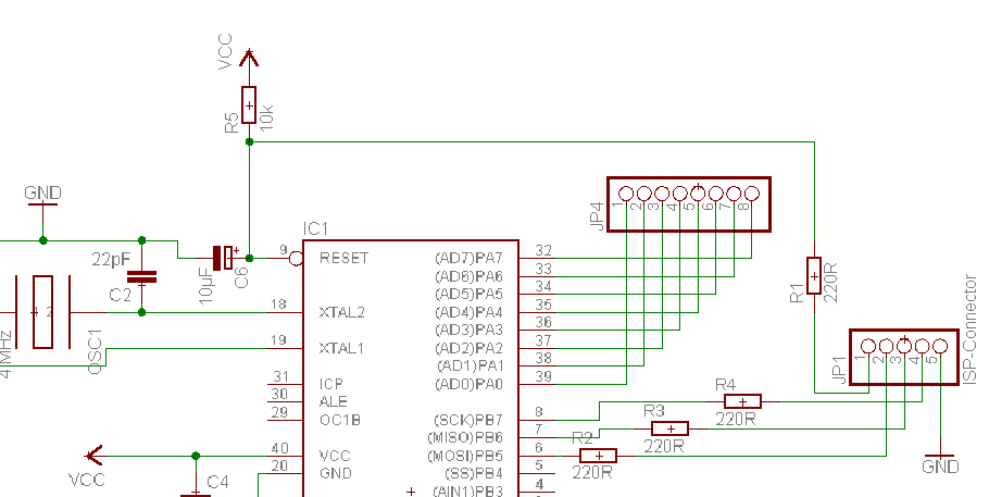

Wie sieht deine ISP Schaltung aus ?  Sind diese ISP-Pins normalerweise
als Ausgang oder Eingang beschaltet ?
Hallo Peter,
Die ISP Pins haben eigentlich sonst keine Funktion. Sie dienen nur dem
Programmierzweck bei meiner Beschaltung. Ich hab die Beschaltung mal
als GIF-File upgeloadet. Vielleicht ist ja doch irgendwo noch was
falsch. Zu den Defekten kann ich nur sagen: Jedes mal, wenn ich den ISP
Stecker aufgesteckt hab und den Controller umprogrammiert hab - was
auch funktioniert hat, war der AT90S8515 danach kaputt. Allerdings hab
ich wohl den Fehler gemacht, dass das Parallel-Kabel schon am PC
angeschlossen war während dem Aufstecken des ISP-Connectors. Und der PC
war natürlich schon eingeschaltet. Möglicherweise kommt es daher. Es
kann aber auch sein, dass es ein ESD Problem ist. Beim Anschließen kann
es schon passiert sein, dass ich den ein oder andern Pin mal berührt
hab.
Bin aber mal gespannt, was andere für Erfahrungen auf diesem Gebiet
gemacht haben.
Gruß,
Joachim
Hi
ist das ein Adapter ohne Treiber-IC? War deine Zielschaltung zum
Zeitpunkt des Ansteckens schon an Spannung? Mit welcher Spannung läuft
dein AVR?
Matthias
Hallo Matthias,
Ja das stimmt. Es handelt sich um einen Adapter ohne Treiber-IC. Die
Zielschaltung hatte zum Zeitpunkt des Ansteckens auch bereits Spannung
(PC ebenfalls). Der AVR läuft in meiner Zielschaltung mit 5V. Da die
parallele Schnittstelle am PC ebenfalls 5V hat dürfte es eigentlich
keine Probleme geben. Ist aber wohl doch so. Vermutlich kam es auch so
zum Defekt. Allerdings ist mir der Grund nicht ganz klar. Hängt das mit
dem Anschließen des Connectors zusammen (gibt es da evtl. kurzzeitige
Spannungsspitzen ?)
Gruß,
Joachim
Hi
vom Prinzip spricht eigentlich nichts dagegen. Ich (tm) bevorzuge aber
trotzdem die Variante mit Treiber-IC und arbeite seit Jahren damit
problemlos.
Matthias
