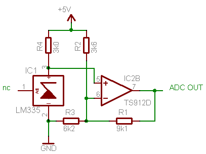

wollt eine einfache Schaltung entwicklen mit dem LM335 (10mV/K)
Temp.Sensor und einem Opamp. Aber mir sind die Ideen ausgegangen... Oder
das KnowHow :-)
Temp Bereicht von -25 Grad C bis +75 Grad C wollt ich auf eine Spannung
von 0V bis 5V bringen. Damit ich eine Auflösung von 0,1 Grad Schritten
an den 10bit ADC bekomme. Also muß ich die Spannung um Faktor 5
verstärken (50mV/K). Bei -25 Grad hat der Sensor aber schon 2,4815V, das
müßte ich auf 0V ziehen !?
Der Opamp ist ein Rail to Rail, wird mit 0V und 5V betrieben. Hab keine
negative Spannung zur Verfügung.
Besten Dank für eure Hilfe
Gruß Jürgen

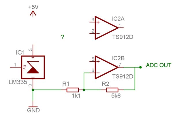

#1034938
@ Jürgen (Gast)
Mal abgesehen davon, dass du dich über Bildformate informieren
solltest, ist dieses Fragment wenig wert. Und falsch obendrein.
Addierschaltung mit OPV.
MfG
Falk
Gast #1036303
Hab es schonmal so umgesetzt. Woher kommen die Faktoren für R1 und R3 ?
Wird das jetzt so klappen:
-25°C mit 2,4815V -> 0V
+75°C mit 3,4815V -> 5V
Vielen lieben Dank für die Antworten. Hat schonmal sehr geholfen. Hab
auch das Bild im *.png gespeichert :)
Gruß Jürgen
Gast #1036541
Mit der Knotenregel berechnet man die Ausgangsspannung in Abhängigkeit
von der Eingangsspannung:
Dann setzt man die gewünschten Vorgaben
  UE=2,4815V  UA=0V
und
  UE=3,4815V  UA=5V
ein, erhält dadurch zwei Gleichungen und löst dieses Gleichungssystem
nach R1 und R3 auf.
Statt der Werte     9k1  3k6  6k2       für R1-R3
solltest du besser  8k2  3k3  5k6
oder noch besser    8k2  3k3  3k9+1k5   nehmen

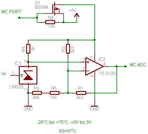

Gast #1037638
Besten Dank für die ganze Hilfe :-)
Hab mir gedacht man könne Strom sparen und nur zur Messung die Schaltung
und Sensor aktivieren. Hier mit einem P-Channel Mosfet in sot-23...
Also nur für paar 10tel Sekunden einschalten und einige AD Werte
abnehmen und wieder aus.
Gruß Jürgen
#1038414
@  Jürgen (Gast)
Viel zu kompliziert. Einfach direkt an einen uC Pin hängen, die paar
hundert uA bringt der spielend.
MFg
Falk
Gast #1038613
alleine der LM335 zieht ja schon 1mA. Dann noch der OPV und die
Spannungsteiler etc. Da müßte doch mehr an Strom zusammen kommen.
Verliere ich nicht schon 1°C am oberen und unteren Ende, da der
rail-to-rail OPV nicht an 0V/5V rankommt ?
Als so -24° bis 74° Grad
Datenblatt TS912:
At 3V, the output reaches :
VCC- +30mV    VCC+ -40mV with RL = 10kOhm
VCC- +300mV   VCC+ -400mV with RL = 600Ohm
Gruß Jürgen
#1038636
Der LM335A ist hier knapp unter 1mA, der OpAmp braucht 400uA, das
gleiche nochmal für die Gegenkopplung bei Va = Vcc. Macht ca. 2mA. Ein
AVR-Ausgang kann 20mA treiben. Also, Q1 & R6 sind überflüssig.
Grundsätzlich ja, da der AVR allerdings knapp 100MOhm Eingangswiderstand
hat, dürften die Grenzen geringer ausfallen, als im Datenblatt
angegeben. In diesem Fall ist die Gegenkopplung das bestimmende Element,
da dieses den Ausgang mit ca. 12kOhm belastet. Da aber nur der
Verstärkungsfaktor interessiert, könnte man die Widerstände in der
Gegenkopplungsbeschaltung vergrößern, um so die Last zu reduzieren. Das
rechnerische Verhältnis der Werte muß nur eben gleichbleiben.
Jadeclaw.
Gast #1038684
Bei der Versorgung der Schaltung über einen I/O-Pin sollte auch dessen
Ausgangswiderstand berücksichtigt werden (beim AVR ca. 25Ohm). Bei 2mA
Stromverbrauch sind das immerhin 50mV, was etwa 1K entspricht. Du kannst
entweder
- damit leben (sooo groß ist der Fehler ja nicht),
- in der Auswertesoftware berücksichtigen, dass die gemessene Spannung
  statt von 0 bis 5V nur bis 4,95V reicht oder
- als Referenzspannung für den ADC nicht 5V, sondern die etwas
  niedrigere Ausgangsspannung des I/O-Pins nehmen.
Generell kannst du natürlich auch die Widerstände etwas modifizieren, so
dass die Ausgangsspannung des Operationsverstärkers über den gewünschten
Temperaturbereich nicht von 0 bis 5V, sondern bspw. von 0,1V bis 4,9V
reicht. Damit hast du den Messbereich des ADC immer noch zu 96%
ausgeschöpft und eventuelle Ungenauigkeiten des Operationsverstärkers an
den Versorgungsspannungsgrenzen umgangen. In der Auswertesoftware muss
der geänderte Spannungsbereich natürlich berücksichtigt werden.

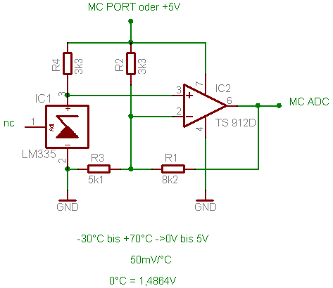

Gast #1039442
hab den Temp Bereich einwenig verändert und die 2 Widerstände in Reihe
weg genommen. Genauso wie den Mosfet. Die Temp Kalibrierung werde ich
per software vornehmen und einem O°C Eiswürfelbad :)
Für die Widerstände verwende ich 1% 0805 Chip SMDs
Einen kleinen 100nF an die Versorgung des OPAmp ? Kann ja eigentlich nie
schaden.
Werde jedenfall erstmal so die Schaltung ausprobieren...
Gruß Jürgen
