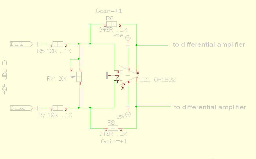

habe eine Frage zur symmetrischen Lautstärkeregelung. Es soll hierfür
ein spannungsgesteuerter Widerstand zwischen Signal- und Signal+ werden,
welcher mit den Serienwiderständen einen Spannungsteiler bildet. Der
spannungsgesteuerter Widerstand hat einen nicht gerade kleinen THD. Wohl
durch leicht schwankende Widerstandswerte je nach Signalpegel
verursacht.
Würde sich der THD bei der Wandlung balanced --> unbalanced zum Teil
wieder aufheben, oder ist das zu einfach gedacht?
Das ist ja der Witz an der ganzen Sache.

ich möchte LDRs (spannungs- oder stromgeregelt) als regelbaren
Widerstände hierfür benutzen.
http://www1.silonex.com/audiohm/constants.html
Die hohe Spannung der Quelle mit 24 dBu würde den THD der LDRs
zusätzlich erhöhen. Ich würde daher am Eingang noch einen weiteren
Spannungsteiler anbringen damit nur soviel Spannung wie nötig über die
LDRs fliessen lassen. THD wäre mir hinreichend klein mit 2 Nullen hinter
dem Komma.
