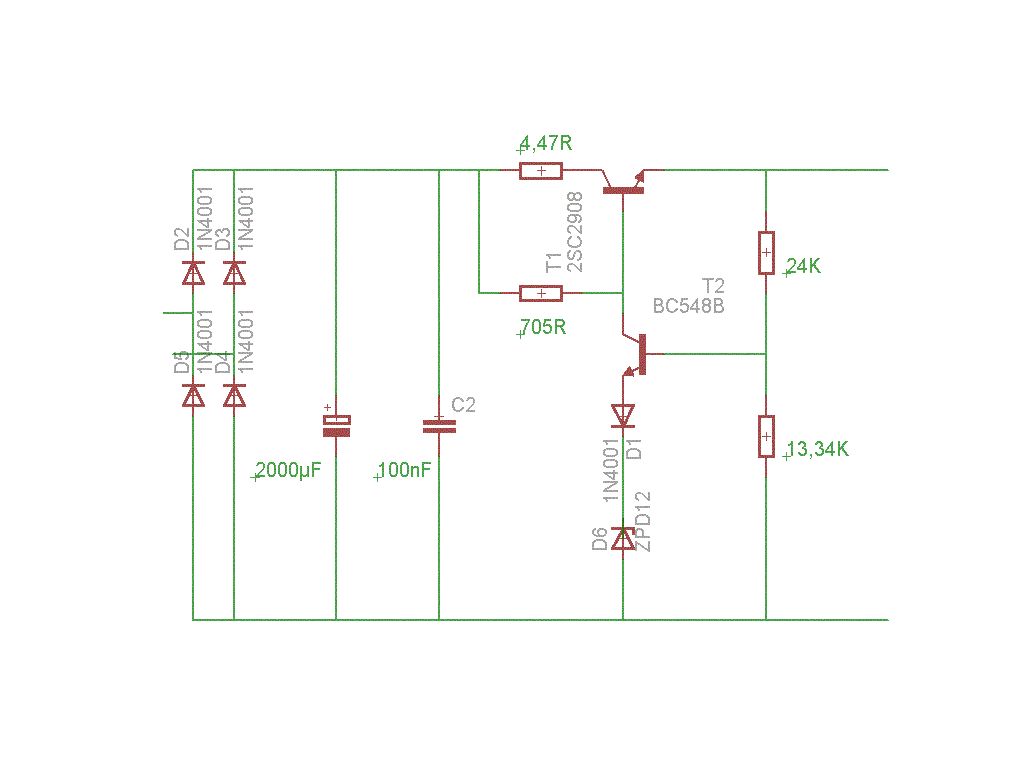

Hallo!
Ich habe versucht selbst eine Spannungsstabilisierung für 24V zu
berechnen.
Bevor ich die Schaltung aufbaue, möchte ich hier fragen ob vielleicht
jemand mal einen Blick darauf werfen könnte. Bitte nicht schimpfen wenn
ich allzu großen Mist berechnet habe.
Eingangsspannung ist 24V AC
Ausgangsspannung sollte 24V DC sein, maximal 2A
Thomas
Gast #1035090
Der 4,47-Ohm-Widerstand wird bei 2A 10V abfallen lassen. Wozu soll der
gut sein? Da ist dann erst recht nichts mehr bei 24V Eingang und 24V
Ausgang.
24V AC-Eingang bei 24V DC geregeltem Ausgang ist sowieso zu knapp und
geht nur bei (fast) Leerlauf gut.
Gast #1035139
Ich dachte, dass sich der Kondensator auf 24 * sqrt(2) Volt auflädt und
damit wäre ja gerade noch genug Spannung am Eingang. Auf wieviel Volt
soll ich denn die Eingagsspannung anheben? Würden 35V AC genügen?
#1035171
Wozu ist D1 gut?
Für einigermassen saubere Regelung sollte der Strom durch D6 nicht zu
klein werden. Weshalb in solcher Schaltung üblicherweise ein Widerstand
nach Vout für einen Mindeststrom sorgt.
Die 1N4001 werden von den 2A sicherlich begeistert sein.
Die Dimensionierung habe ich mir nicht angesehen. Die Verlustleistung
von T2 und D6 könnte interessant werden, wenn der Basiswiderstand von T1
auf worst case ausgelegt wird. Besser Darlington-Schaltung für T1
vorsehen. Auch weil bei grossem DeltaI durch T2/D6 schlechter geregelt
wird.
#1035191
Vergiss die Dioden nicht. Auch wird der Ladeelko etwas Spannung
verlieren, wenn nicht stark überdimensioniert. Und vielleicht soll die
Schaltung auch noch funktionieren, wenn das Stromnetz mal 215V statt
230V liefert.
Wenn du den Basiswiderstand von T1 so dimensionierst, dass bei kleinster
möglicher Eingangsspannung noch genug Strom durch ihn fliesst, dann
rechne mal aus, welcher Strom bei grösster Eingangsspannung fliesst. Und
wohin der dann fliesst,
Gast #1035204
D1 soll den Temperaturgang von D6 ausgleichen, das gibt es normalerweise
als "Referenzelement", sowas habe ich aber nicht hier. Der Widerstand
von Vout zum Emitter von T2 habe ich weggelassen, weil im Worst Case
immer 7mA durch die Zehnerdiode fließen, das Minimum ist aber nur 5mA.
Soll da zur Sicherheit noch ein Widerstand hin?
Bei der Verlustleistung von T2 kommt mir ca 322mW als Ergebniss heraus,
bei der Zehnerdiode ca 307mW, also wäre noch genug "Luft".
Das mit den 2A durch eine 1N4001 stimmt natürlich, ich werde aber
sowieso einen Brückengleichrichter nehmen, der den Storm aushält, ich
habe nur bei Eagle keinen gefunden.
#1035207
Apropos Dimensionierung: Wie leitest du die 705 Ohm des Basiswiderstands
her? Meine Peilung liegt vei 24V Trafo grob Faktor 10 niedriger.
Und wenn du mal den minimalen und maximalen Strom durch T2 berechnet
hast: Vergiss die Belastung des Spannungsteilers durch den Basisstrom
nicht. Der Strom durch den Spannungsteiler sollte gross genug sein,
damit die Schwankung der Eingangsspannung über die Schwankung des
Basisstroms von T2 nicht zu sehr auf den Spannungsteiler durchschlägt.
#1035223
Jesses, so genau wird das hier sowieso nicht, mach dir mal darüber keine
Sorgen.
Meine Peilung für den Basiswiderstand geht von min(Uin) von ca. 27V aus.
Wenn T1 dann ca. 30mA benötigt, dann komme ich beim Widerstand auf 77
Ohm. Bei angenommenem max(Uin) von 35V fliessen durch T2 dann bis zu
130mA bei niedriger Ausgangslast. Macht jeweils rund 1,5W für Z-Diode
und T2.
Und ergibt für T2 einen Basisstrom von ein paarhundert µA. Das ist fast
der gesamte unbelastete Strom des Spannungsteilers.
Was die Genauigkeit angeht: Vergiss nicht, dass Variationen in Ube(T2)
voll in die Regelung eingehen. Schon deshalb heisst ein Referenzelement
hier Perlen vor die Säue geworfen. Präzisionsregler sehen anders aus.

Gast #1035390
Den Basiswiderstand habe ich so berechnet:
Maximaler Kollektorstrom durch T1 ~ 2A
daraus habe ich den maximalen Basisstrom berechnet:
Ibmax = Icmax / B
aus dem Dateblatt habe ich B ~170
=> Ibmax = 2A / 10 = 11mA
Spannung an der Basis von T1: Ub1= Ua + Ube1
Ube1 = 0,7V
Ub1 = 24,7V
R = (U0-Ub1 / (Ibmax+Ic2_min)
R = (33,9-24,7V) / (11mA+2mA) = 705Ohm
Ic2_min habe ich einfach so bestimmt, damit immer ein Mindesstrom durch
T2 fließt.
Das mit der Eingansspannung habe ich begriffen, jetzt wo HildeK das sagt
ist es irgendwie auch total logisch.
Aber ich habe sowieso das Gefühl, dass ich die ganze Schaltung lieber
nochmals berechnen sollte.

#1035407
min(hFE) bei 2A liegt eher bei 50.
Aus der Kennlinienschar ergibt sich Ib=20mA bei Ic=2A und Uce=2-3V. Und
das ist der typische Wert. Mit Sicherheitsreserve über Betriebsbereich
und Exemplarstreuung würde ich daher mit mindestens 30mA rechnen.
Basierend auf min(hFE) sogar mit 40mA.
Bei der Neuberechnung denk neben dem schon erwähnten daran, dass sich
der Elko in den Pausen zwischen den Peaks entlädt. Deine Rechnung geht
von unendlicher Kapazität aus. Für den Basiswiderstand ist aber der
unterste auftretende Wert massgeblich.
Ohne Ausgangslast fliesst der gesamte Strom des Basiswiderstands durch
T2. Bei der maximal auftretenden Eingangsspannung ist das entsprechend
mehr als bei der minimalen.
Gast #1035432
Ok ich werde mich nochmals dransetzen und von Vorne anfangen.
Ich gehe jetzt von einer Eingangsspannung von 32V AC aus.
Nur bei der Stromverstärkung von T1 tue ich mir schwer.
In der Tabelle steht:
DC Current Gain
Ic 3.0A
Uce 5V
hFE mindestens 40, maximal 320
im Kennlinienfeld
Uce 5V
bei Ic 3A ist die Linie bei etwa 100
Außerdem geht im Kennlinienfeld der Graph nie über 190.
Ist doch etwas weit entfernt von den 320...
Schwankt diese Größe immer in einem so großen Bereich?
#1035439
Die Kennlinie für B ist der typische Wert bei 25°C, der Bereich 60-320
der bei 0,3A über den gesamtem Temperaturbereich garantierte Bereich,
Exemplarstreuungen eingerechnet.
Die Verstärkung bei Uce=5V ist übrigens nur relevant, wenn Uce >= 5V,
wie man an der Kennlinienschar rechts daneben erkennen kann.

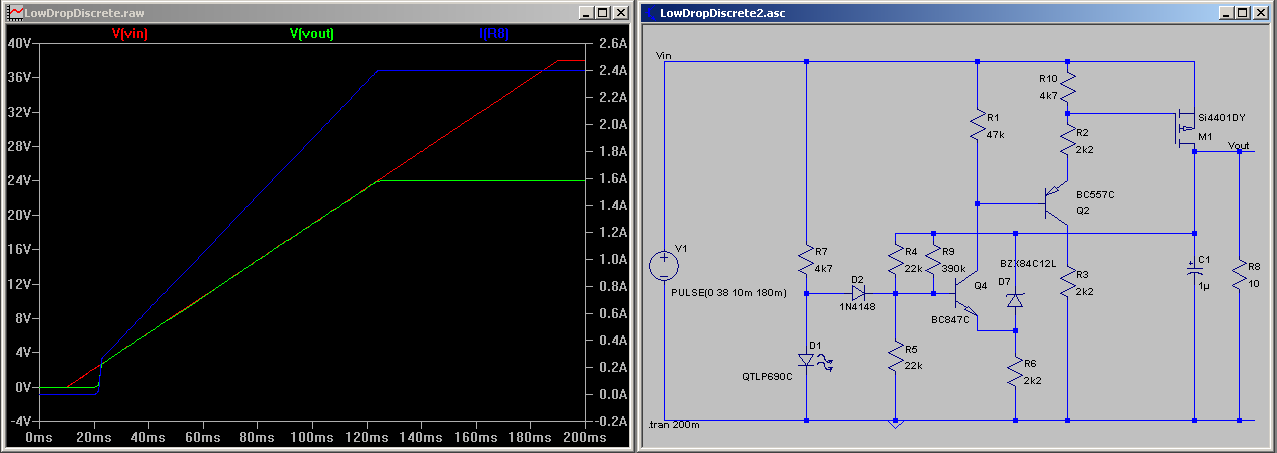

Wenn du schon nochmals von vorne anfängst, dann habe ich einen Vorschlag
- siehe Anhang. Sie ist abgeleitet (mit Vereinfachung) von
http://www.discovercircuits.com/V/volt-reg2.htm
dort ist ein Link unter "Discrete low-drop voltage regulator":
http://www.ee.washington.edu/circuit_archive/circuits/psu.ps, der
allerdings auf einen Post-Script-File zeigt.
Mit p-MOSFET als Low-Drop-Regler, dann musst du kaum über 24V
Eingangsspannung haben und hast entsprechend weniger Verlustleistung.
Gast #1035454
Den Spannungsteiler an der rechten Seite solltest du auch noch einmal
nachrechnen. Mit der jetzigen Dimensionierung komme ich - unter
Vernachlässigung der Belastung durch den Basisstrom von T2 - auf eine
Ausgangsspannung von 37,5V (sofern die Eingangsspannung hoch genug
wäre). Berücksichtigt man den Basisstrom, wird die Ausgangsspannung
noch höher.
Wahrscheinlich wolltest du die 24k als Gesamtwiderstand des Teilers
vorsehen.

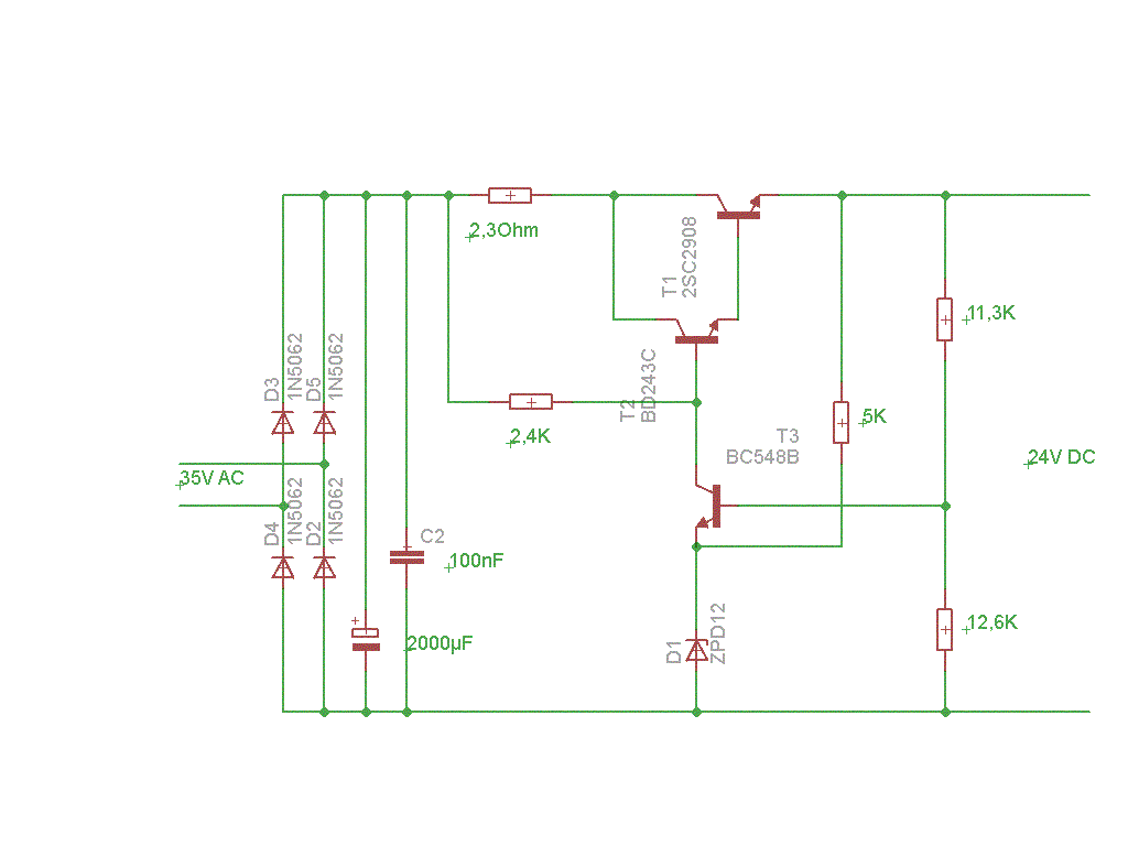

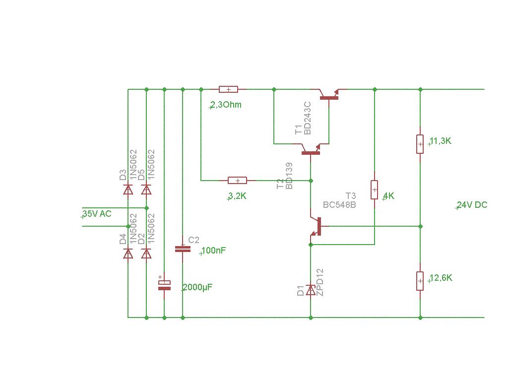

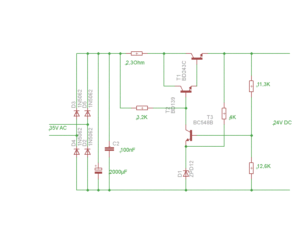

Gast #1036417
Also, hier ist mein 2. Versuch.
Ich habe jetzt für T1 eine Darlington-Schaltung vorgesehen und sämtliche
Bauteile neu berechnet.
Ich hoffe, das die Werte diesmal besser stimmen.
Auch die Punkte habe ich im Eagle jetzt gefunden.^^
Als maximale Verlustleistung erhalte ich jetzt für die Z-Diode 67mW und
für T3 44mW.
@HildeK: Die Schaltung sieht auch interessant aus, aber ich möchte für
den Anfang noch bei meiner bleiben, bis ich sie so weit gebracht habe,
um sie funktionstüchtig zu bekommen.
#1036520
min(Uin) = 34V bei 215VAC. max(Uin) = 51V bei 245VAC bei Nennlast, je
nach Trafo deutlich mehr ohne Last.
Ein BD243 für T2 ist aber ein viel zu dicker Klops mit entsprechend
schlechten B. Ein BD139-16 ist hier besser geeignet.
Ein Trafo mit maximal 30V aber deutlich dickerem Elko wäre geeigneter.
Beispielsweise gibt 30V/4700µF gleiche min(Uin) aber weit geringere
max(Uin). Auch der Kühlkörper wird es dir danken.
T1 ist überlastet. Bei max(Uin) ist er sogar ausserhalb seiner
SOA (safe operating area), jedenfalls ohne den 2,3er gerechnet, und er
ist so oder so thermisch überfordert. Generell lassen sich Transistoren
auch bei guter Kühlung kaum oberhalb der Hälfte ihrer nominellen
Maximallast betreiben.
Gast #1036535
Ich bekomme (bei Uin 51V) als maximale Verlustleistung 44,8W heraus, was
ja viel zu nahe an der Grenze ist. Also müsste ich noch T1 durch einen
Transistor austauschen, der mehr Ptot verträgt.
Heißt das, ich könnte T1 maximal 25W Verlustleistung zumuten?
Würde die Schaltung grundsätzlich funktionieren, wenn ich mit Uin unter
ca. 45V bleibe und maximal 1,5A herausziehe? Als Ptot ergibt sich dann
für T1 26W.
Gast #1036936
Also hier habe ich noch die beiden Transistoren ausgetauscht und die
Widerstandswerte korrigiert.
T1 ist jetzt der BD243C und T2 der BD139.
Ich werde die Schaltung aufbauen, wenn ich die richtigen Transistoren
bekomme.
Vielen Dank für die vielen Antworten ihr habt mir ein ganzes Stück
weitergeholfen!!
