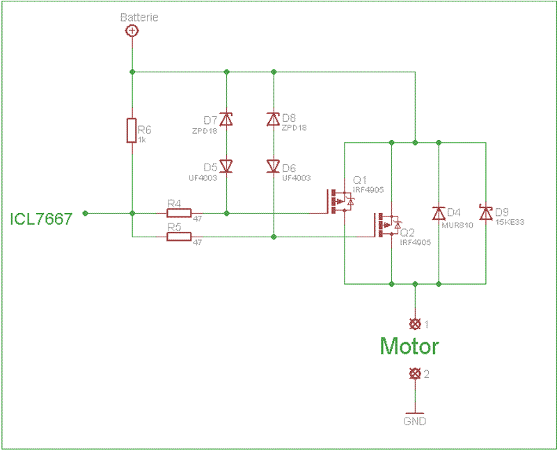

Moin,
ich bastele gerade eine PWM-Steuerung für ein Kfz-Gebläsemotor (12V, ca.
200 W).
Genutzt wird ein ICL7667, der 2 parallel geschaltete p-Kanal-MOSFETs
IRF4905 'antreibt'.
Frage: wie schütze ich die MOSFETs bestmöglich bei minimalem Aufwand?
Ich dachte an Begrenzung der Gate-Spannung unterhalb von 20 V durch die
Dioden D5-8 sowie eine Limitierung der Drain-Source-Spannung durch die
TVS D9.
Anmerkung: MUR810 wird ggf. noch durch eine stärkere Diode ersetzt.
Danke im Voraus und Gruß,
Udo
Die Freilaufdiode D4 gehört über den Motor, nicht über den Transistor.
Kurzschlussschutz hast du keinen?
Da gibt es speziell für die KFZ-Technik sogenannte High-Side-Switches,
zB. die BTS...-Reihe von Infineon. Teilweise bei Reichelt erhältlich.
Uwe
Oops, falsch eingezeichnet.
Nur 'klassisch' über Sicherung.
Ja, die nutze ich eigentlich gerne. Aber ein entsprechend
leistungsfähiger (BTS555) ist zum einen langsam (max. 200µs/600µs
Aus-/Einschaltzeit) und zum anderen teuer. Zumindest in der Testphase
will ich bezüglich der PWM-Frequenz flexibler sein und ggf. höher gehen
können.
Gruß, Udo
Was sollen D5 und D6 bewirken?
R4 und R5 werden dir vermutlich deine Ein- und Ausschaltflanken
langsamer machen.
D9 wird dir einen Stromfluss über den Motor bewirken, sobald an U-Bat
die Z-Spannung überschritten wird. Was soll D9 bewirken?
Im Verpolfall wirst du einen Stromfluss über den Motor haben, da alle
Dioden in Flussrichtung geschaltet sind. (auch die parasitären Dioden im
MOSFET)

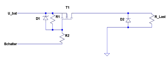

Das Gate ist ja nur im eingeschalteten Zustand gefährdet.
Eine Maßnahme um das Gate zu schützen, ist das Gate mit einem
Spannungsteiler zwischen U_bat und der Ansteuerleitung zu schalten. Der
Spannungsteiler muss so ausgelegt sein, dass auch bei kleinster
Eingangsspannung U_bat das Gate noch sicher aufgesteuert wird.
Um im Überspannungsfall das Gate zu schützen, dann eine Z-Diode zwischen
Source und Gate schalten. Der Widerstand zur Ansteuerung begrenzt dann
den Strom durch die Z-Diode, also den Widerstand so auslegen, dass die
Z-Diode im Überspannungsfall nicht überlastet wird.
Zur Ansteuerung der MOSFETs: bist du dir sicher, dass du da einen
(dicken) Treiber-IC brauchst?
Um den MOSFET einzuschalten musst du ja prizipiell nur das Gate nach
Masse schalten, zum Ausschalten hast du ja den Pull-Up am Gate. Sicher,
dass der Pull-Up nicht reicht und du das Gate aktiv auf U-Bat ziehen
musst(Schaltgeschwindigkeit)? Der ICL7667 kann nur 15 Volt. Wenn der
direkt am Bordnetz hängt wird er mit Sicherheit sterben. Wenn der eine
getrennte Spannungsversorgung hat und dein Gate mit max. 15 V ansteuert,
wird ab Überspannung an U-Bat > 17 V dein MOSFET aufsteuern und deinen
Motor ansteuern...
Stimmt. Copy&Paste-Überbleibsel von einer Ansteuerung für einen
n-Kanal-MOSFET. Können weg.
Die soll den FET vor Überspannungen > 55 V schützen, die man im Bordnetz
wohl nicht ausschließen kann. Da die in der Regel nicht wirklich
energiereich sind, dürfte der Stromfluss den Motor nicht bewegen.
Naja, das ist ein 1-Euro-Teil mit ein wenig Beschaltung. Damit lässt
sich die PWM-Frequenz 'spielerisch' anpassen. Der Software-Aufwand für
eine weitgehend stufenlose Anpassung per µC wäre in der Testphase doch
recht hoch.
> Sicher,
Der Pull-up reicht aus. Er, wie die Gates, werden auch nicht direkt am
ICL hängen. Dessen Überleben ist also sichergestellt:
Danke für die Hinweise!
Gruß, Udo
