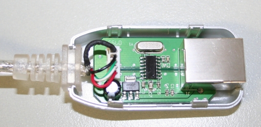

#1083398
Ich hab jetzt mal das Billig-Ding von Pollin, was (natürlich) nicht
zuverlässig funktioniert, aufgemacht, weil wir es jetzt gegen ein Icron
getauscht haben (das übrigens hervorragend klappt, sehr schnell und 50m
CAT5 Kabel...)
Mir ist allerdings unklar, was die Chinesen da reingebastelt haben.
Bilder hänge ich mal an. Ist ein 14-pin IC, wo alles abgeschliffen ist.
Ein 24MHz Quarz und bissl Hühnerfutter (3,3V Spannungsregler noch).
Sieht auf beiden Seiten ähnlich aus, scheinen aber unterschiedliche ICs
zu sein, die Belegung ist anders.
Was genau hat die Kopier-Mafia da angestellt?
