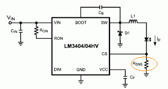

OP #1035759
Also ich habe den LM3404 in einer LED-Schaltung (entspricht praktisch
dem Schaltbild im Anhang) und möchte den PWM duty-cycle ändern können
ohne die Helligkeit der LEDs zu beeinflussen.
Dazu muss ich ja den Strom gegenregeln, den der LM3404 über den Rsns
einstellt.
Da ich sowieso einen µC für die PWM-Steuerung habe, würde ich das alles
gerne damit regeln.
Moderator (Firma: Titel) Persönliche Seite #1035789
Die Helligkeit der LEDs ergibt sich aus der Versorgungsspannung, der
Induktivität und dem Tastverhältnis. Wenn du einen dieser Werte änderst
und die anderen konstant lässt, dann änderst du auch die Helligkeit.
In dieser Beschreibung kommt jetzt aber kein Widerstand vor, mit dem du
die Helligkeit ändern könntest. Was du mit einer Änderung des
Widerstands bewirkst, ist (über die Regelschleife) eine Änderung des
Tastverhältnisses.
An dem CS-Pin solltest du mit PWM gar nichts drehen. Der heißt nicht
umsonst CS (Current Sense). Wenn der Strom hier einen bestimmten Wert
erreicht, dann schaltet der interne Komparator den Transistor aus.
Wenn du unbedingt was mit der Helligkeit anstellen willst, dann nimm
doch einfach den DIM-Eingang des Schaltreglers.
OP #1035928
Der Strom durch die LED wird in der Tat durch Rsns beeinflusst.
Die Spannung am Rsns wird intern mit einer Referenz von 200mV
abgeglichen und somit der (maximal-)Strom durch die LED bestimmt.
Den duty-cycle stelle ich natürlich über ein Signal am DIM-Eingang ein.
Ich möchte ja gerade bei verschiedenen Tastverhältnissen die Helligkeit
konstant halten können und eben nicht über PWM dimmen.
Also wenn man das PWM-Signal mal außen vorlässt - welches für das
Problem ja auch egal ist - möchte ich den Treiber als eine (über Rsns)
digital steuerbare Konstantstromquelle nutzen.
