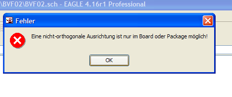

Gast #1036040
Im Schaltplan!!!!!!
Welche version habt Ihr, bei 4.16 bekomm ich das nicht hin. Nach Eingabe
von rotate r45 R1 kommt eine Meldung, das würde nur im Board/Package
gehen. Ich hab aber schon Pläne gesehen, in denen 45-grad gedrehte
Bauteile waren. Ein Kollege sagte es gab mal irgendwann ein ULP,
vielleicht.... :-( er weiß es auch nimmer...

Gast #1036703
>Das Drehen im Schaltplan mit diesem Winkel ist sinnlos...
Sinnlos nicht (z.b. alte,klassische Darstellung einer Graetzbrücke),
eher unüblich, selten, schwierig in Eagle, aber nicht sinnlos, es
verbessert u.U. die Übersichtlichkeit eines Schaltplanes erheblich.
zum Ersten:
Hätt ich das nicht schon mal gesehen...das es Problematisch mit dem
Raster ist, dacht ich mir, aber man ist im Schaltplan nicht zwingend an
das 0.1 inch Raster gebunden. Jedes ganzzahlig teilbare Raster davon
geht wunderbar. Man bekommt die Schaltpläne kompakter. Ist in manchen
Firmen absolut üblich, im Sheet mit o.o25 inch zu arbeiten. Man muß
dabei zwar etwas mehr aufpassen, aber es geht, ohne fehlerhafte Boards
zu erzeugen.
zum Zweiten:
Es ist prinzipiell nicht unmöglich, das Eagle selber BE im Sheet um
beliebige Winkel rotiert, da intern ja mit einem anderen, höheren Raster
gerechnet wird.
Und eine Antwort wie: Das geht nur, wenn man selber solch ein BE in
einer LIB definiert ist ja auch vollkommen ok. Es hätte ja aber auch
sein können, das hier jemand einen Trick kennt, das wäre ja nicht das
erste mal.
