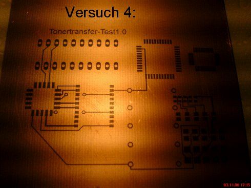

So da ich mich in der letzten Wochen viel mit dieser Methode beschäftigt
habe und euch davon berichten möchte wie wirklich sau EINFACH das
Funktioniert schreibe ich mal einen Bericht der letzten Tage/Wochen...
1. Versuch:
Ausdruck einer Testseite auf Reicheltpapier (verwendeter Drucker: HP
LaserJet6L) -> Anschließend Papier auf kleines Stück Platine (welche
vorher mit Azeton und Küchenpapier gereinigt wurde) legen und mit ein
wenig Tesa fixieren.
Nun Bügeleisen auf Volldampf altes Stück Stoff zwischen Platine und
Bügeleisen damit Muddern ned jammert -> Resultat: Es ist etwas zu sehen
allerdings sehr sehr ungenau und verschieden gut (leider keine Fotos)
Danach wieder lesen im Forum und Laminator bei Pollin bestellen (17,95 -
keine Werbung sondern ein anhaltspunkt als vergleichsgerät) -> Beim
Laminator alles nutzlose entfernen (eigentlich nur die zwei Bleche die
das Papier normalerweise noch ein wenig Pressen. Wenn diese draussen
sind passt die Platine ohne Probleme durch!
2. Versuch:
Ausdruck wie gehabt auf Reicheltpapier und die Platine durch den
Laminator -> Nichts passiert
Nun ein öffnen des Laminators. Nicht viel drin -> Zwei
Temperaturschalter (schaltet bei 145°C ab) schöner Motor, 2 Rollen, 2
Heizungen (bilder im Anhang)
Umbau wie folgt:
-Der Motor direkt an die Steckdose da dieser solange der Laminator in
Betrieb ist aufjedenfall immer laufen soll, da bei Heissen Walzen und
stillstand diese ziemlich bald verkleben denke ich.
-Die Heizung bisher nur an einen alten Dimmer der noch rumgefahren ist
(Phasenanschnittssteuerung)
Das ganze noch wenigstens ein klein wenig sicher gestalten weil überall
230Volt anliegen und somit Lebensgefahr besteht!!!
3. Versuch
Ausdruck noch immer auf Reicheltpapier und wie gehabt auf die Platine
geklebt. So da ich keine Temperatursteuerung zur Hand habe und momentan
auch kein Messgerät welches das kann und ich weiterkommmen wollte habe
ich einfach mal ohne Temperaturschalter auf gut glück geheizt...
Als es minimal angefangen hat zu rauchen (etwa nach 4 Minuten) habe ich
den Dimmer auf 50% gedreht (is nur in etwa)
Nun nochmal ne weile gewartet damit die Temperatur sich stabilisieren
kann!
Nun habe ich mehrere Versuche gemacht wie oft ich die Platine
durchlaufen lassen muss. Mit dem Reicheltpapier bin ich hierbei auf 6mal
gekommen und hatte mäßige Ergebnisse.
4. Versuch
Habe mir in der Drogerie Bucheinbindefolie (5m*40cm für ~2€) gekauft.
Von dieser die Folie abziehen und den eigentlichen "Müll" also die
Schutzfolie benutzen (die Glatte seite auf der vorher die Folie geklebt
hat)
Diese dann mit Tesa auf einer DINA4 Seite fixieren.
Das ganze wiedermals durch den HP Laserjet 6L laufen lassen.
So wieder ein paar Versuche mit dem Laminator: Bestes Ergenis bei 5 mal
durchlaufen lassen!!
Auf dem Bild (bitt ned haun) hab ich einfach mal auf die schnelle paar
Gehäuseformen genommen und irgendwie sinnlos Leiterbahnen gezogen oO
Beim nächsten Versuch such ich mir ein gescheites Layout oder mache
zumindest eines, bei dem z.b. mehrere Leiterbahnen zwischen
verschiedenen Pins durchgehen.
Soweit bisher .. finde das Ergebnisse aber für den Hobbybereich schonmal
sehr gut und das für einen Gesamtpreis wie gesagt unter 20€ (Aceton mal
nicht eingerechnet weils n Grundbestandteil in ner Werkstatt is - finde
ich mal)
