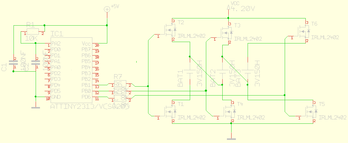

ich würde gerne mit dieser Schaltung(Anhang) die einzelnen Zellen eines
Lipo-Packs(serienschaltung) laden. Zum auswählen der Einzelzellen
schaltet ein µC über einen Widerstand gleichzeitig zwei
MOSEFETS(IRLML2402 PBF) durch.
Der Ladestrom beträgt 500mA(von MAX1811) bei 4,2V Spannung. Muss ich
damit rechnen, dass meine Akkukapazität beim Laden nicht ganz ausgenutzt
wird da bei einem Rsd(on) von 0,25Ohm und 500mA strom pro FET ein
Spannungsfall von jeweils 0,125V=0,5Ohm*0,25A) zu erwarten wäre?
Gast #1036939
Du musst erstmal damit rechnen, dass die oberen FET
so nicht durchgesteuert werden:
Die Spannung Gate-GND   ist 5V
Die Spannung Source-GND ist 4,2V
Die massgebliche Spannung Gate-Source
ist  somit 0,8V. Zuwenig.
Besser oben P-Kanal unten N-Kanal, z.B. IRF7319
muss allerdings oben invertiert angesteuert werden.
Und zum Ladeende hin sinkt der Strom (fast) gegen Null,
so dass die Spannungsabfälle an den FET auch gegen
Null tendieren; wird also voll.

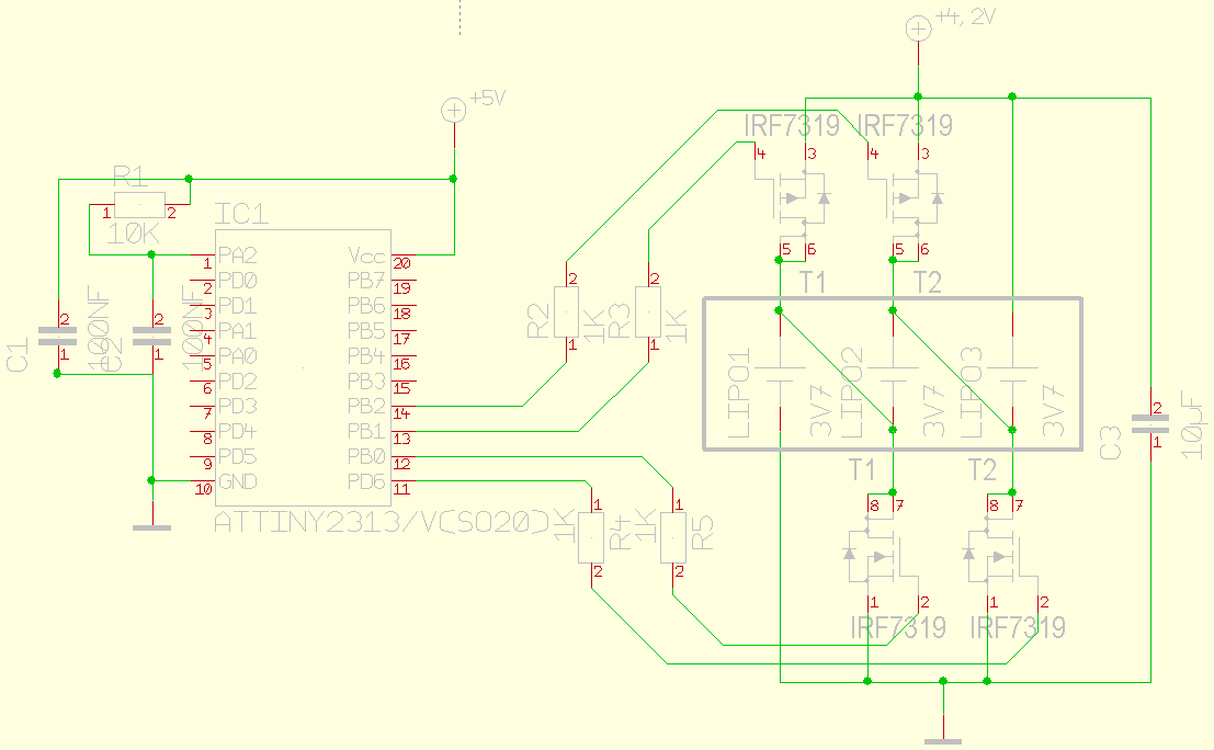

So habe jetzt den Dual MOSFET irf7319 geplant und entsprechend
verschalten. Mir ist noch aufgefallen, dass ich bei dessen geringem
Rds(on) eigentlich zwei FETs wegrationalisieren könnte. Könnte dies sich
auf Dauer negativ für den Akkupack auswirken ?
#1037025
wenn es Dich nicht stört, daß ein leitender unterer T1 die Zelle 1 oder
ein leitender oberer T2 die Zelle 3 kurzschließt kannst Du die 2 FET
weglassen........
Wie lang die Dauer der Auswirkung ist? Keine Ahnung, wie schnell die
Feuerwehr kommt. ;)
Gruß aus Berlin
Michael
