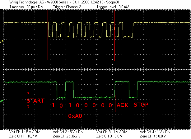

mein Problem:
ich nutze das MSSP-Modul eines 16f874 um ein EEPROM zu lesen.
Nun habe ich einige I2C-Routinen ausprobiert und musste leider
feststellen, dass schon das senden der Start-Condition Probleme
bereitet.
void i2c_start() {
  SSPIF = 0;
  SEN=1; //Bus-Übernahme anweisen
  while(SSPIF==0); // while(SEN) <== Alternativ
Wenn ich while(SSPIF==0) benutze bleibt der PIC an der stelle hängen.
Wenn ich while(SEN) verwende, dann geht es weiter, aber es gibt keine
Start-Bedingung.
In einer Init-Methode stelle ich die Interrupts ein
GIE = 1; // enable interrupts
PEIE = 1; // enable peripheral interrupts => braucht man wohl nicht, aber habe ich mal mit reingenommen
SSPIE = 1; // enable interrupt for SSPmodule
SSPIF = 0; // CLR SSP-Interrupt-Flag
Die I2C-init-Methode sieht so aus
void i2c_init() {
  TRISC3=1;           // set SCL and SDA pins as inputs
  TRISC4=1;
  SSPADD = 40;//SSPADD_VAL; // Siehe header-datei 100 KHz
  // SSPCON1 - egisters
  SSPCON = 0x28; // Enables Serial Port Mode / I2C Master Mode
  // SSPCON2 - Registers
  SSPCON2 = 0x00;
  // SSPSTAT REGISTERS
  SSPSTAT = 0x80; //   SlewRate Control disabled
und folgendes sende ich in der Main-Methode
i2c_start();
i2c_write( 0xa0 );
i2c_stop();
das ist ja erstmal nicht viel. Ich wollte auch nur testen ob das EEPROM
ein ACK sendet. Leider tuts das nicht. Es gibt nur ein NACK - Ich denke
weil die Start-Bedingung fehlt.
Warum sendet der PIC die Start-Bedingung nicht. Bzw. warum wird das
SSPIF - Flag nicht gesetzt?
Hier mal ein Bild von der Datenübertragung.
http://img128.imageshack.us/my.php?image=i2cnostartnoackok9.png
(oder siehe Anhang)
Danke schonmal, Tobias
OP Persönliche Seite #1037001
ich habe festgestellt, dass wenn ich statt dem Start (SEN = 1) einen
Restart (RSEN = 1) mache, dann wird die start-bedingung ausgegeben und
das EEPROM sendet auch ein ACK.
D.h. anscheinend kann der PIC die Pegel (SDA und SCL) nicht richtig
auswerten. Die Start-Bedingung wird ja nur gesendet wenn SDA und SCL
high sind. Die Überprüfung fällt bei ReStart weg. Deshalb klappt das mit
RSEN = 1.
Leider konnte ich trotzdem noch keine Daten empfangen und die Sache mit
den Interrupts geht immer noch nicht.
Vielleicht kann mir da ja noch jemand helfen.
Gruß,
Tobias
OP Persönliche Seite #1037059
ich habe herausgefunden, dass der PIC die Start-Bedingung deshalb nicht
sendet, weil das MSSP-Modul ein Problem mit der Erkennung der Pegel an
SDA und SCL hat.
Ein schreiben auf dem EEPROM ist interessanter weise möglich. Nur das
Lesen vom EEprom geht nicht.
Ich habe jetzt eine Software-Variante geschrieben. Mit der geht es.
Vielleicht hat ja jemand noch DEN entscheidenden Tipp für die
Hardware-Variante.
Danke und Gruß,
 Tobias
