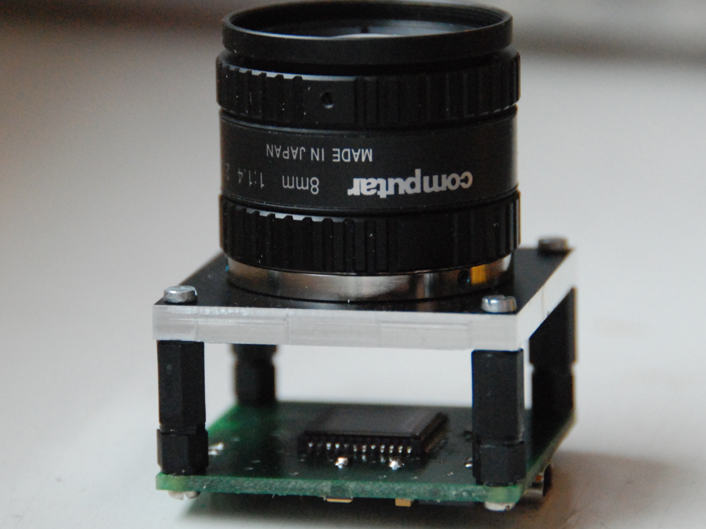

Als Objektiv habe ich ein C-Mount Objektiv genommen. Dafür habe ich mir
bei Schaeffer in Berlin eine Aluplatte mit C-Mount Gewinde machen
lassen, die ich mit Abstandshaltern auf meine Platine schraube.

Die Idee mit der direkten Ansteuerung eines VGA-Display ist super.
Für die C-Mount Objektive habe ich mir bei Schaeffer in Berlin
Aluplatten mit C-Mount Gewinde fertigen lassen, die ich mit
Abstandshaltern vor die Platine schraube. Das geht ganz prima.

Um Deine Frage bezüglich der Bauform zu beantworten, habe ich Dir ein
Photo der Sensoren MT9M001, MT9T031 und MT9P031 gemacht. Am schönsten
ist der Erste zu löten, da die Kontaktflächen an der Gehäuseseite
hinaufgehen. Die anderen beiden sind da schon etwas schwieriger. Mein
Kollege hat das durch verzinnen von Leiterplatte und Sensoranschlüssen
und anschliessendem vorsichtigem Erwärmen der Seiten per Heißluft
erreicht.
Ob man den Sensor auch Sockeln kann, habe ich nicht ausprobiert.
Wie wirst Du den Sensor anschliessen? An ein FPGA oder einen DSP? Läuft
die Auswertung des Kamerabildes auf 'nem PC oder FPGA/DSP? Spannendes
Projekt, interessiert mich! Bei uns schieben wir die Bilder per USB in
den PC und verarbeiten sie direkt in MATLAB. Damit lassen sich sehr
schnell verschiedene Algorithmen ausprobieren.
Gruss
Hans-Christian
