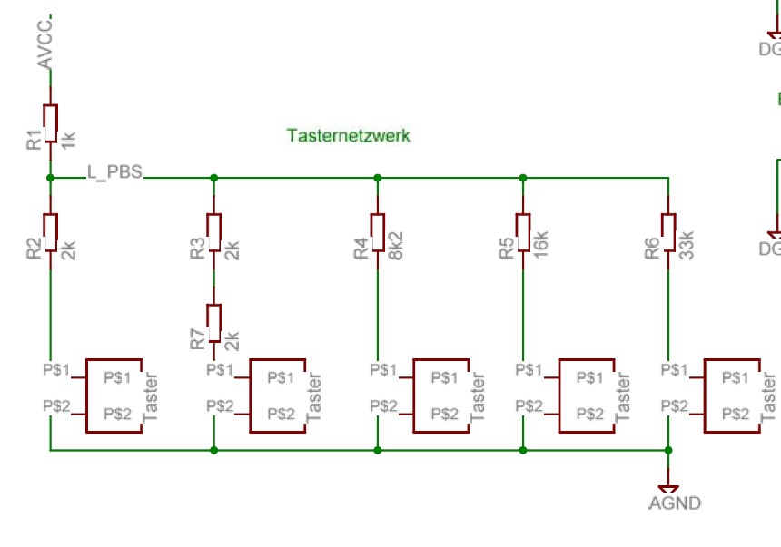

ich sitze hier im Rahmen einer Studienarbeit an einem DJ-Mischpult mit
Atmega16. Es soll die Zustände der verschiedenen Regler auslesen und
über der USART an einen PC übertragen. Der PC übernimmt dann die
Soundausgabe.
So weit, so gut. Die Schieberegler und Drehgeber werden ausgewertet und
übertragen. Ich möchte jedoch zudem noch 10 Taster (5 je Kanal)
anschließen. Ich habe keine freien digitalen I/O Ports mehr. Allerdings
noch 2 Eingänge am ADC. Also kam mir die Idee, das alles über ein
Widerstandsnetzwerk zu realisieren. Der Schaltplan liegt bei. Bei L_PBS
hängt der ADC. Ich habe jetzt das Problem, dass die Werte, die ich vom
ADC bekomme nicht stimmen. Sie sind einfach nicht reproduzierbar; d.h.
wenn ich 2 mal die selbe Taste drücke kommen stark unterschiedliche
Werte raus.
Das wird wohl daran liegen, dass der ADC eine nicht zu vernachlässigende
Kapazität besitzt und die Spannung beim Drücken einer Taste nicht
schnell genug absinkt.

von Johannes M. (johnny-m)
Exakt gleiche Werte wirst Du bei der Anordnung vermutlich nie bekommen.
Und die Kapazität des ADC-Eingangs liegt im pF-Bereich, das spielt bei
den von Dir gewählten Widerstandswerten keine Rolle. Die Zeitkonstanten
liegen damit allesamt im ns- bis µs-Bereich. Außerdem solltest Du Dich
dringendst mal über Bildformate informieren!

von Stefan W. (arctic)
Tut mir leid wegen den Bildformaten, ich habe hier an den Uni-Rechnern
nur sehr beschränkte möglichkeiten.
Dass ich nie exakt gleiche werte bekomme ist mir klar. ich bekomme aber,
ohne etwas zu drücken schon schwankungen von 0x0800 bis 0x0000. das ist
doch zu viel um es als eingestreute störung abzutun
von ... .. (docean) Benutzerseite
schon mal dran gedacht das die Tasten prellen könnten??
Mess mal mit dem Ossi die Spannunng die ADC anliegt...

Wo in der Schaltung ist der ADC Eingang angeschlossen?
